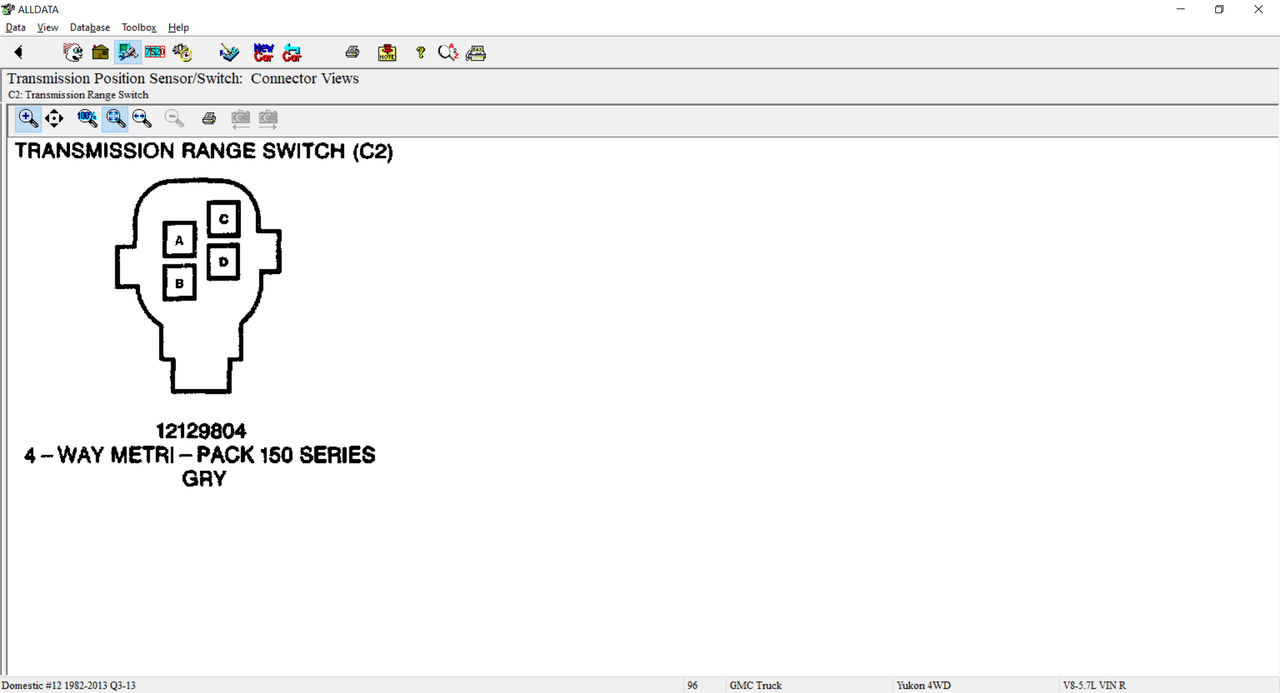

Спасибо, что морочитесь с моим вопросом ! Разьёмы похожи... Что на второй схеме я вааще не понимаю (даже картинку не могу увеличить и рассмотреть что написано) - контактов всего  4.... , а датчик включает 7 меток на приборке... значит к тем меткам идёт 7 проводов ?... очень похоже на первый разьём... Получается во втором пара проводов от замка до реле стартера , а третий или + для первых семи.. или минус... хотя  это вряд ли... Но это не коррелирует с вашей инфой о пинах ! Опять же как "от замка на стартер" ? По схеме от замка на датчик селектора, оттуда на реле включения стартера...

Двигатель + электрика / Re: Датчик селектора АКПП
« Последний ответ от Roadster Март 13, 2025, 07:45:36 pm »
ну во первых можно посмотреть по цветам проводов от замка приходит желтый на стартер уходит розовый. и они не тонкие.
далее на схеме есть номер разъема С1 и обозначения пинов E и G. далее есть картинка разъема
второй разъем выглядит так
второй разъем как я понимаю передает информацию на приборку о положении селектора
более полной распиновки разъемов я пока не нашел. Если разъемы не похожи, либо колхоз, либо надо уточнить исходные данные. Потому что я по умолчанию представил информацию о 60-й коробке
« Последний ответ от дуст Март 13, 2025, 06:34:11 pm »
Если есть схемы - это все находится в разделе starting & charging. Ну вот как то так на юкон 96 года
Всё здорово... Только на тот датчик приходят ДВЕ фишки. Одна на 3 провода... другая штук 6 - 8 (не считал). Та что побольше , видимо, даёт инфу на показометр (положение селектора по числу положений) тот что на панели приборов (предполагаю)... Значит та что на 3 это цепь блокировки ? Но почему 3 , если на схеме должно быть 2 (вход от замка и выход на реле стартера) ?
Сплошные предположения....
