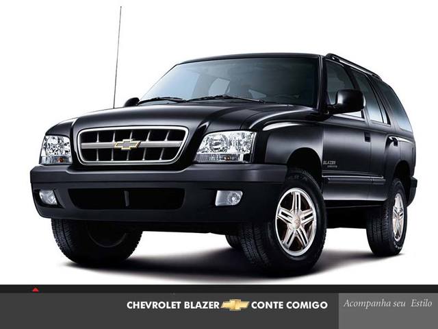

« Ответ #2354 : Февраля 15, 2020, 06:43:32 pm »
Вот было бы хорошо купить морду от рестайла! Но боюсь что для этого нужно будет съездить в Бразилию
