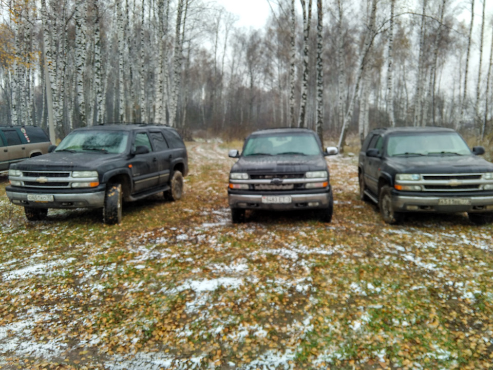

Начну издалека, про свои "детские" комплексы.
Когда то давно, когда у меня не было Тахи, и я где то встречал этот автомобиль, то он мне казался огромным как паровоз. Потом я купил Тахо. Вроде ничего такой размерчик - ни огромная, как мне раньше представлялось, но и не маленькая. Но если я видел другую Тахо, то она мне казалась больше моей.
И вот, на съезде Шеви клана поставили мы три Тахи в ряд, моя по середине. Я вижу, что все они одинаковые и успокаиваюсь. И тут нахожу фотку на Драйве... Ну вот, точно, моя меньше остальных. :)
Оффлайн GM-Service
  • Сообщений: 7402
  • зачОООтка: +109/-10
    • http://gm-service.ru/www
Может и кажется, но на фото  средняя меньше. ;D
