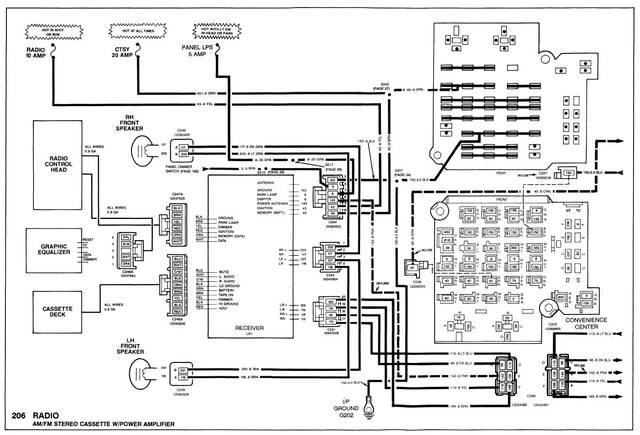

    вот схема на сабур по идее.

    Все правильно,к разъему эквалайзера с кассетой припаять надо aux и переключатель
    А схемы нет куда паять?
    И как это организовано должно быть ?

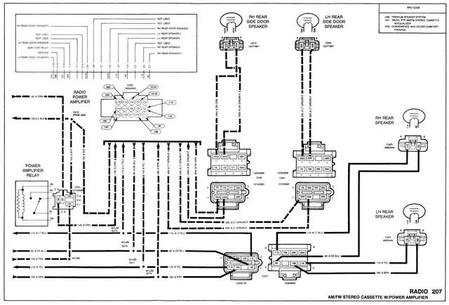

    Схема
