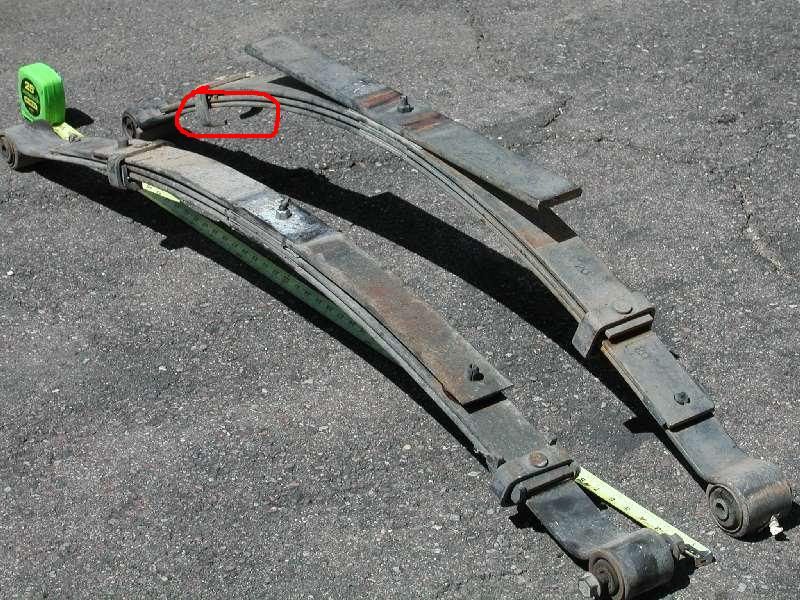

Я собирал рессоры сам - из газелевских листов... Год пробега, 15000миль - полет нормальный, не просели, никаких косяков. 2й лист - вместо коренного, сделал адаптеры под втулки и прикрепил болтами впереди упоры, срезанные с родных пластиковых; подкоренной - 3й газелевский
Благодарю за совет!)
У меня металлические стояли, поэтому мне не совсем подойдет такое решение, если только кронштейны и серьги не поменять...

А у тебя передние концы рессор как держатся? Уши с втулками - или упорные бобышки, вставляющиеся  в резиновые обоймы? Скинь фото - подскажу, что можно сделать
спереди крепится вот так (если не обращать внимание на колхоз с креплением порогов)
вот на таких мандулах
сзади обычная серьга, типа такой
рессоры с сайлентами, именно такая, как которая ближе к нам на фотке
upd
а это мои коренные листы, по вине того, что антискрипы стерлись и работал металл по металлу в среде дорожной грязи.
И ставить такие я чет очкую...

Какая длина от переднего и от заднего уха до центрального болта? Какая ширина рессоры?
Можно взять 2й газелевский лист за коренной, и изготовить адаптеры... +3й газелевский за подкоренной - и эти два листа попадают в нужную жесткость
надо мерить, замеры не делал.
завтра к Хардеру поеду, у него вроде появились рессоры, и если они норм, то надеюсь обойдется без рукоблудий)
