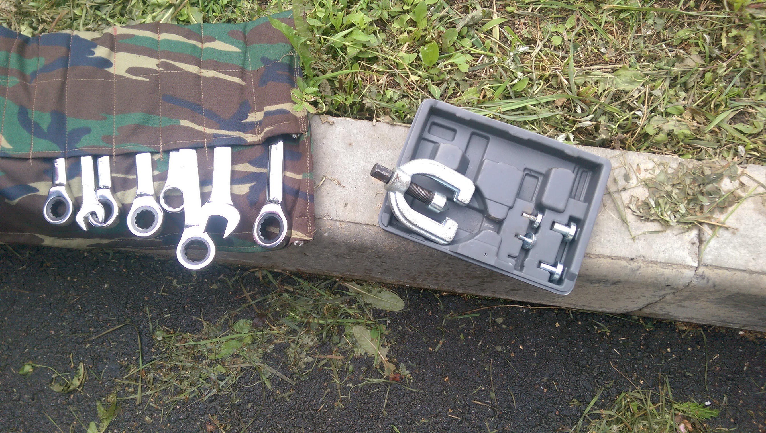

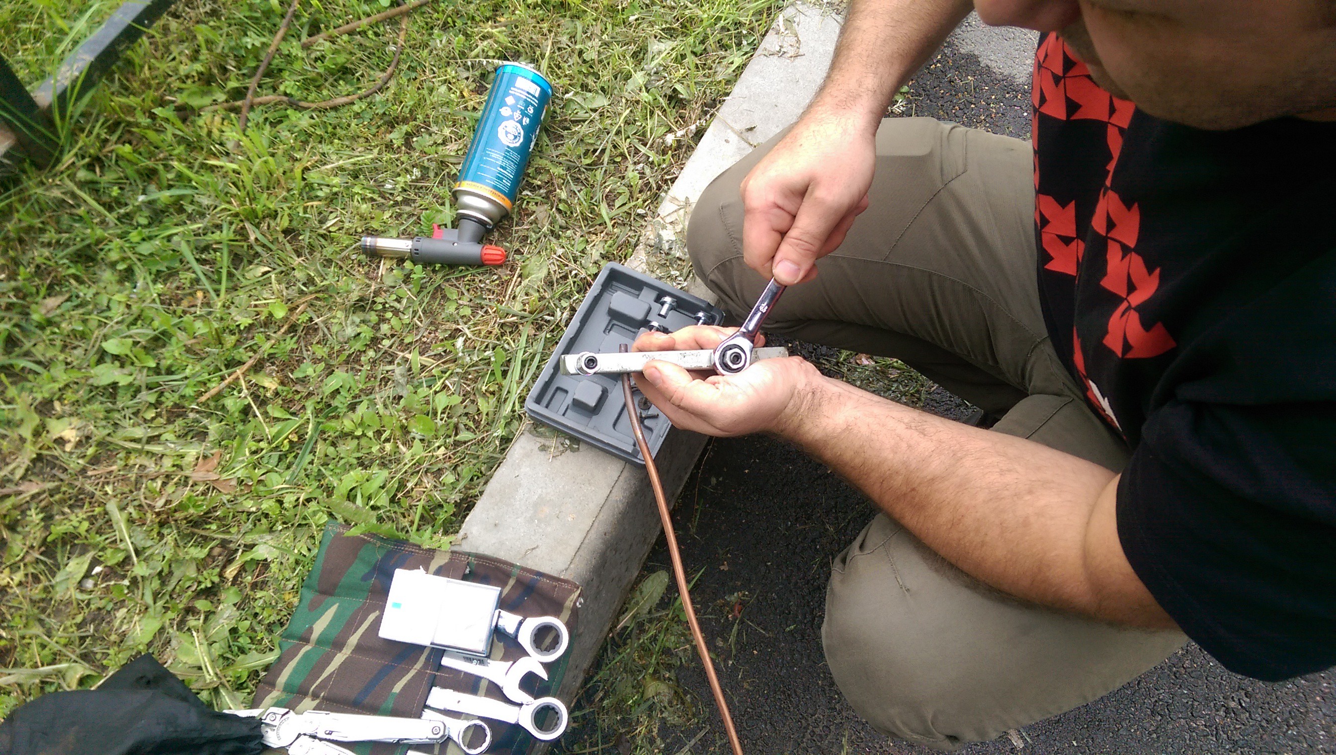

    Позабыл отчитаться об окончании ремонта.
    Собственно было куплено 5м 6мм медной трубки.
    Далее прям во дворе поднимаем левую сторону машины домкратом и выковыриваем остатки старой ржавой железной магистрали
    Обжимаем штуцер со стороны заднего моста...
    Далее запихиваем магистраль со стороны зада по раме до блока АБС.
    Заднюю часть заводим и подключаем к резиновой трубке

    Переднюю часть подгоняем по размеру, обрезаем лишнее, развальцовываем со стороны блока АБС и подключаем
