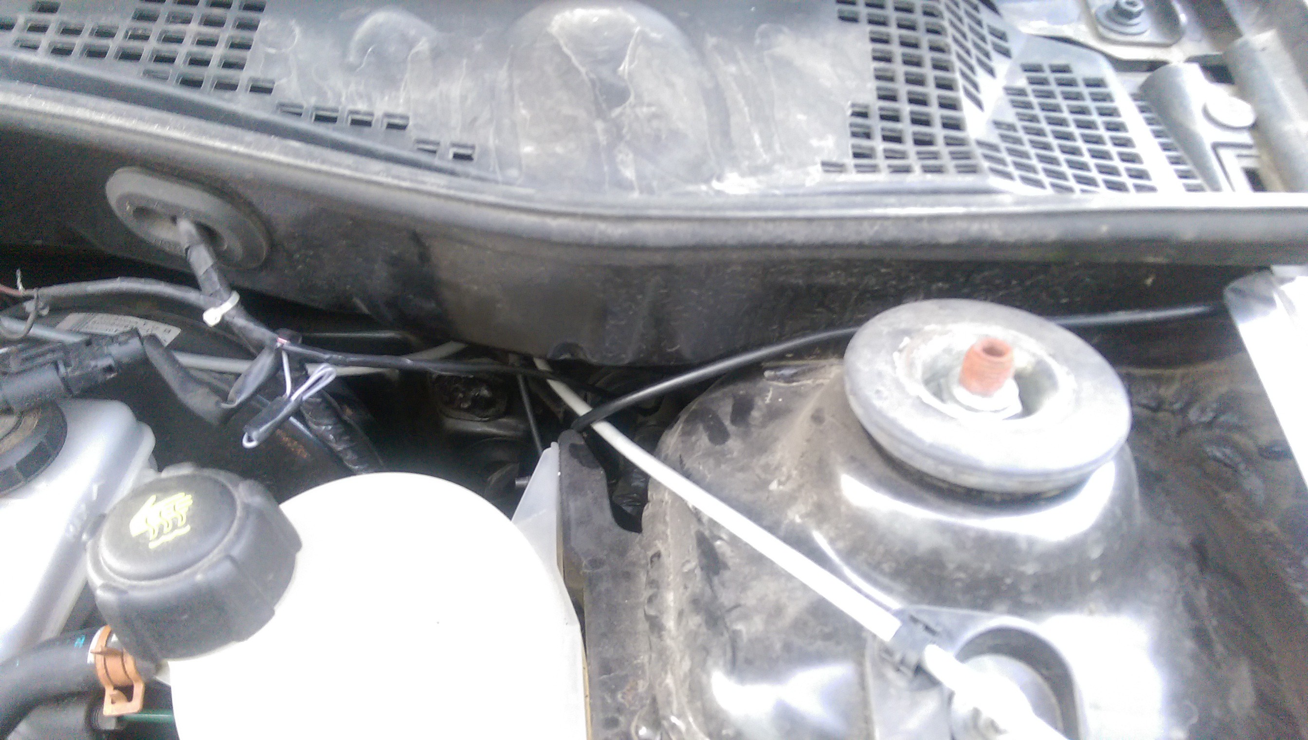

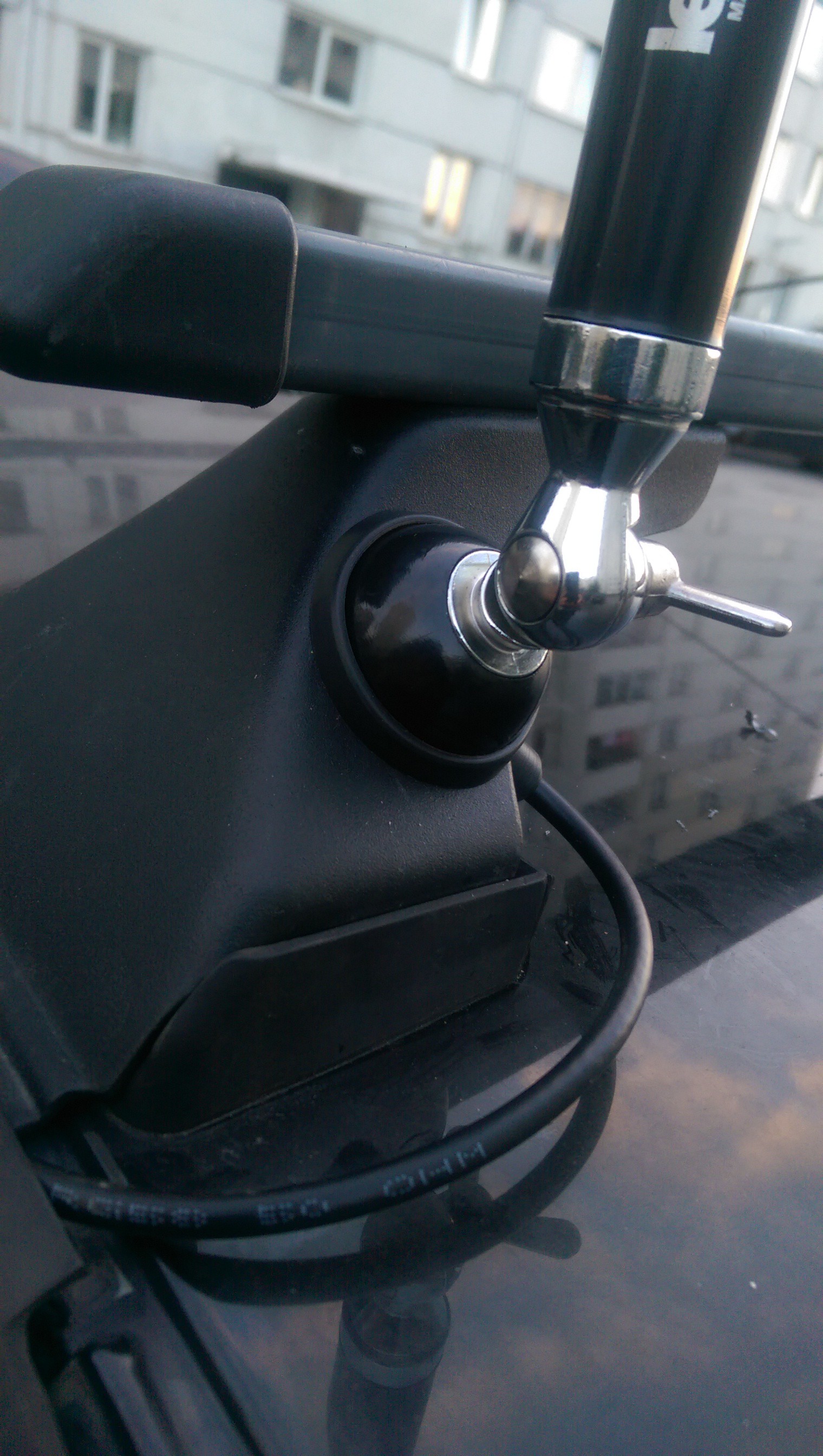

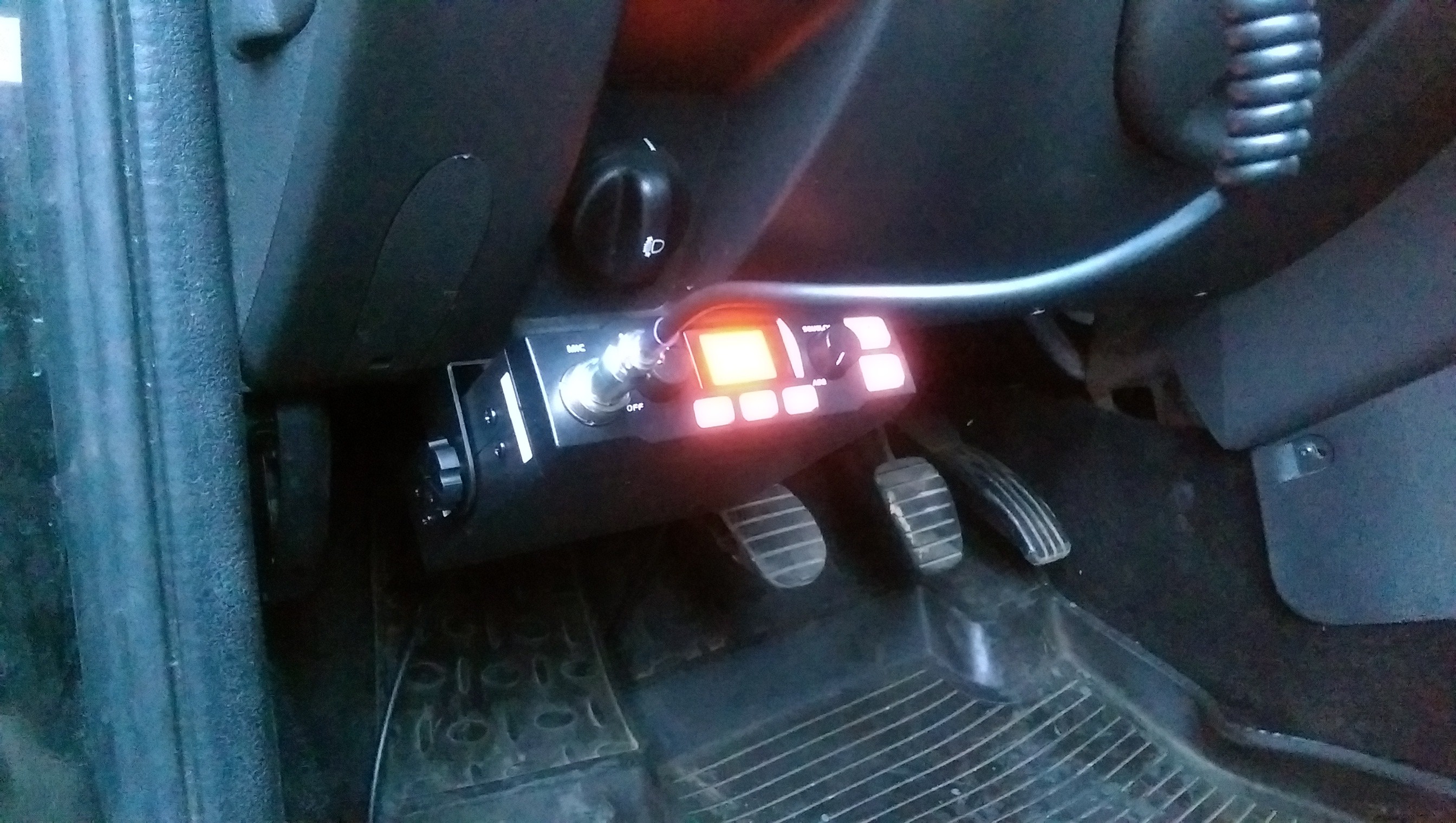

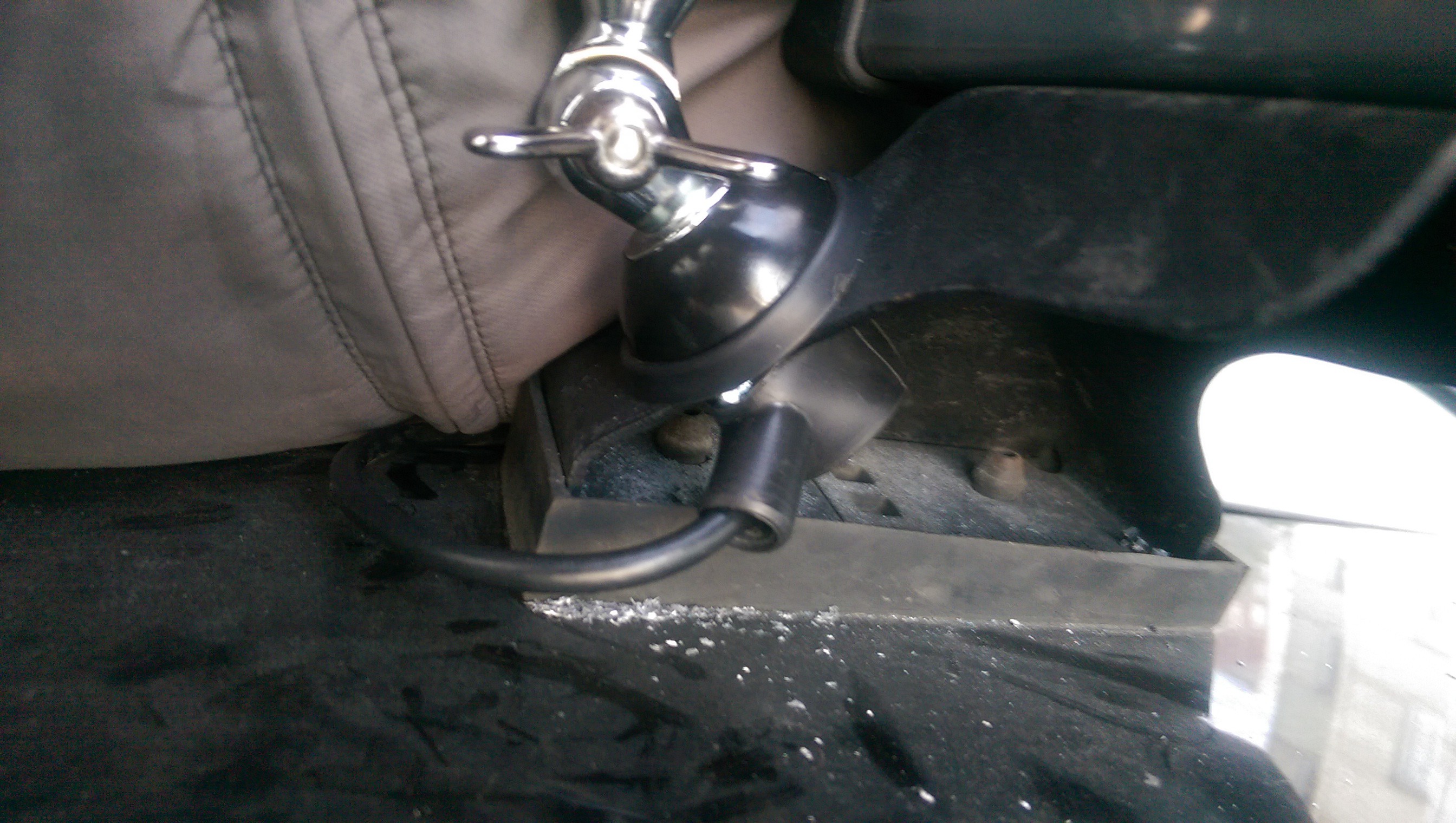

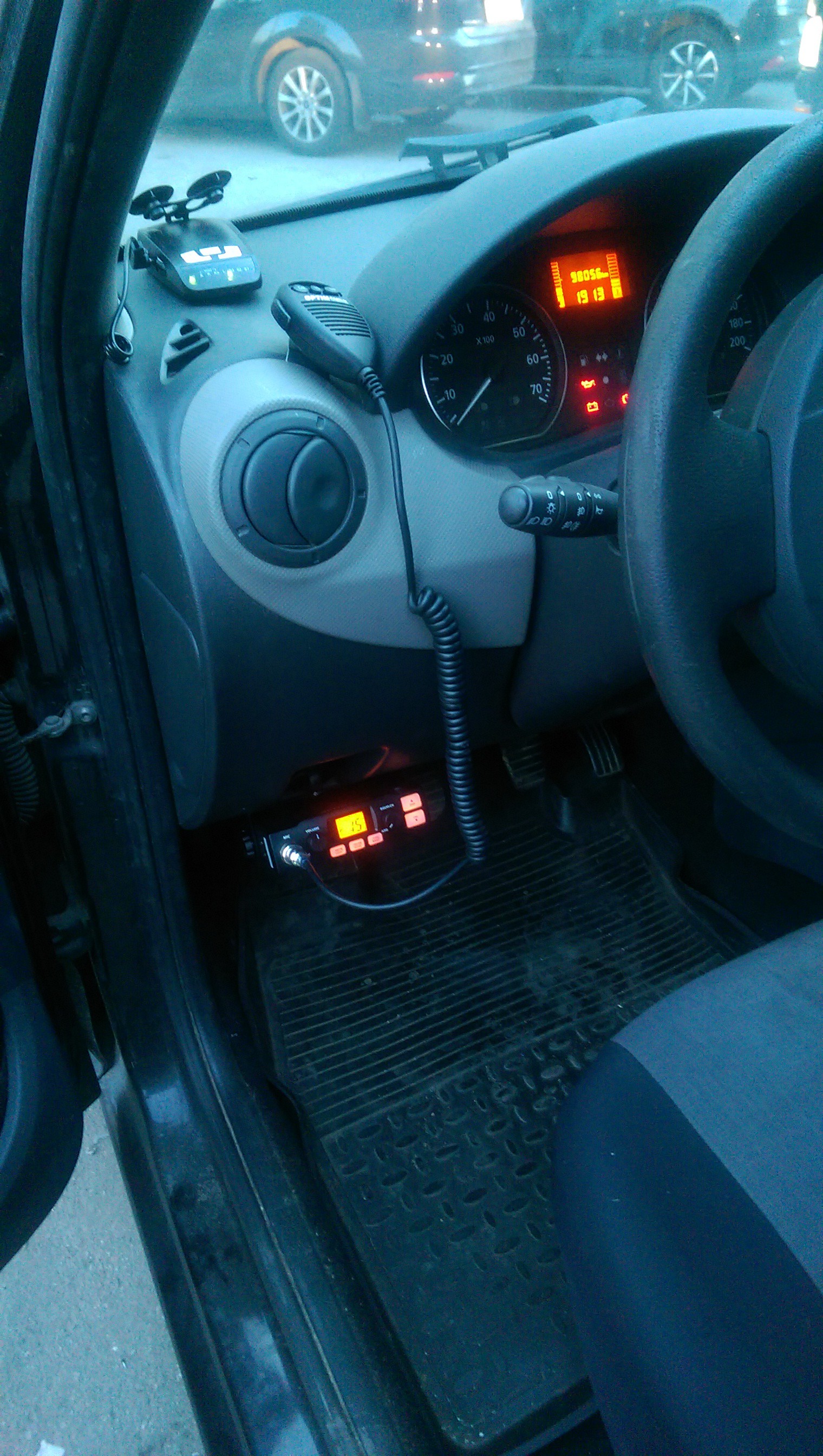

Немного не про ГМ, зато про Си-Би
Сегодня ставили товарищу достаточно интересный комплект на Логана.
Радейка Optim Pilgrim http://krikam.net/shop/radio/index.php?ELEMENT_ID=19946
Антенна Lemm AT-1500 http://krikam.net/shop/acc/index.php?ELEMENT_ID=3514
Интересность комплекта в его цене: 3,900 РС и 1,700 Антенна при очень приличных характеристиках и того и другого.
Антенну режем в кронштейн рейлинга
Провода по водосточной резинке до подкапотного
Через штатную резинку в салон
Радейку в ноги водителю
Пока только побаловались покричали-послушали 15й канал.
Товарищ обещал потом рассказать как оно и вернуться померять-понастраивать КСВ-метром, сегодня уже поздно было.
Могу сказать что при нынешних ценах - менее 6,000 за комплект это очень гуманно.
