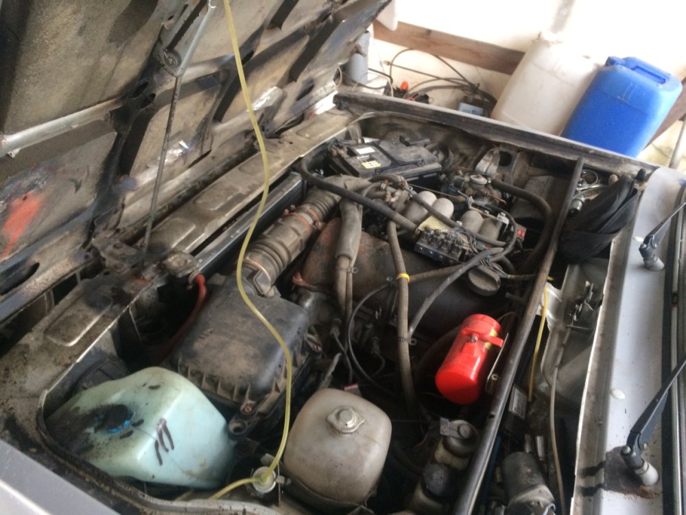

может быть я плохо бъяснил,попробую ещё раз
1хлопки и троение от того что кусок резинки попал в 4 форсунку(на фото кусочек черный на штанген циркуле) она была постоянно открыта.
2 около шестигранника это не сердечник(сердечник тут феритовый,толще раза в 2,резинки на месте) запах газа именно от того что резиновые колечки что на фото старые уже. (как пример что там как можно посмотреть тут https://www.drive2.ru/c/2754218/)
3 редуктор перебран можно сказать буквально недавно(фактически полтора года назад но после переборки авто было поставлено в гараж на хранение и лишь недавно выехало)
на форсунки ремкомплекта сейчас в наличии нету,ну по крайней мере в питере где я обычно покупаю я не нашел,потому и задумался о других форсунках как вариант. эти форсунки не калибруются
пс. с пожаром все в порядке. не надо писать гадости) плавали,знаем.
под капотом на фото красная штука. это автоматический огнетушитель,еще один такой же в багажнике,и в салоне 2 литра углекислотный

1) оч. сильно навряд ли - в троение я еще поверю, в хлопки - нет. хотя, все может быть в подлунном мире
2) - резинки на месте - ни о чем не говорит. переверни их хотя бы - поможет на полгода-год. некалибруемые форсы - это трындец.
3) - оч. рекомендую таки залезть в редуктор - как раз после простоя резина дубеет и рвется. встречал такое даже на новых редукторах, с давним годом выпуска.
4) - есть возможность, ставь новые форсунки. я уже давно забил на ремкомплекты, не столь критична разница получается, при том, что калибрую у друзей на халяву.
5) вот тут - молодец! я, после того как устроил пожар прям на границе эстония/рф тоже поставил себе (соскочил вакуумный шланг и флэшлюбовская жижа плеснула на выпускной коллектор), зато границу прошел за 15 минут :)
ну верить или нет дело хозяйское. данный момент я не спрашиваю и не сомневаюсь а лишь повествую) резинку убрал хлопки и все косяки исчезли. все очень просто и очевидно. в остальном система исправна и отменно работает.

Хлопки при работе на газе только по электрике. Т.е.-свечи, бронепровода, трамблёр(модуль зажигания).  Форсунки перебирать смысла нет. Любые 2 Ом ставь, на этот мотор 3 Ом крутовато будет.
Re: ГБО - пороховая бочка?
« Ответ #1343 : Декабрь 28, 2017, 11:10:13 pm »
блин вы читали предыдущие то посты? форсунка одна была открыта. топливо догорает в глушителе. все просто.
форсунки если есть рем комплект перебрать минут 5,в моем случае не смотря на пробег 200+ они живее всех живых кроме уплотнительных колец
