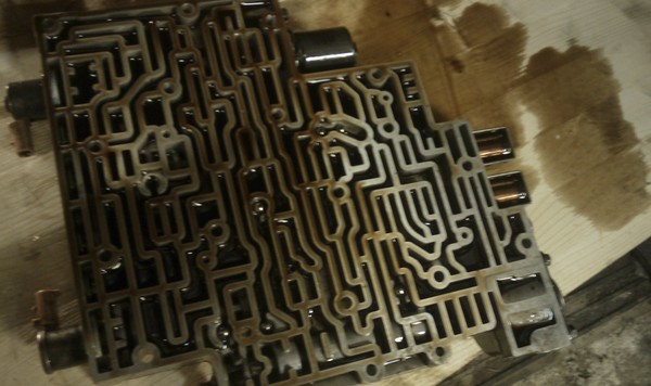

Вобщем рассказываю свой итог. Предыстории не было потому как купил уже такую машину. Фоткать было нечем, работал один и руки были заняты) Снял поддон и начал разглядывать внутренности)
Рычаг блокировки паркинга заело в коробке. Точнее эксцентрик пролетел дальше со штока за рычаг блокировки. Только чтоб туда добраться все равно пришлось снимать гидроблок. Завтра обратно буду собирать. Все таки один шарик из гидроблока куда то делся)) ну ничего - найду. Прокладку под гидроблок кто знает где купить?

Собрал. начала проверять как все действует. Тоже самое. При постановке в паркинг пружина на тяге выталкивает эксцентрик за рячаг блокировки кардана. Ну и все по старому кругу. Честно понимаю что этот эксцентрик должен быть ограничен на тяге и не выходить за ее пределы. Но ничего похожего не нашел. Ghie рассказать как так)) За прокладкой завтра могу заехать и за советами)) Адрес можно в личку?

Тягу менять надо а не искать)

Все! Коробас заработал! Огромное спасибо faerbird за запчасть и советы!!!
