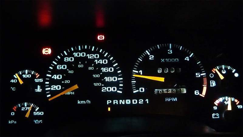

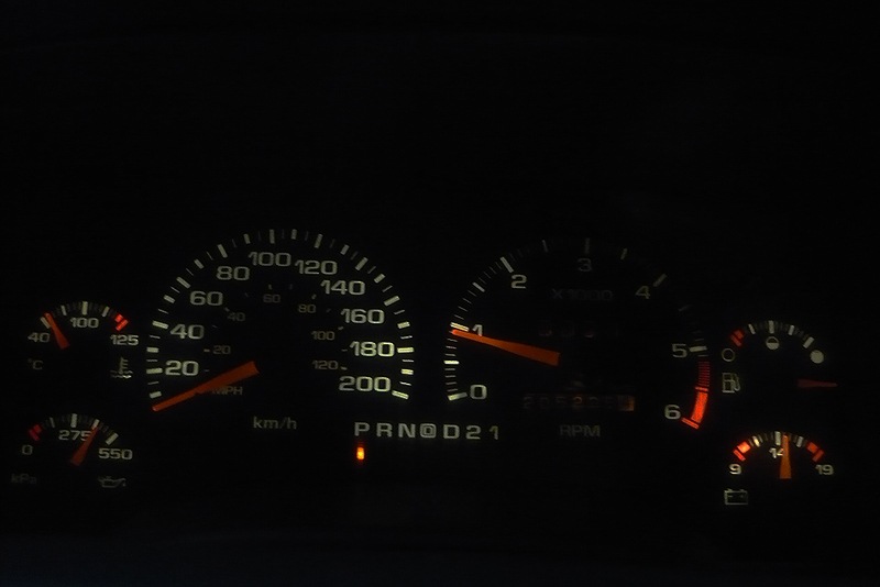

Так в этом то и дело. Вдруг какие-то лампы, вроде индикатора airbag не будут тухнуть вообще? или воткну security, а она без заводской сигналки не работает нормально. Поэтому и возник такой вопрос.
Было: http://a.d-cd.net/f1202cu-960.jpg
Стало: http://a.d-cd.net/9d202cu-960.jpg
Правда проблемы появились, abs не тухнет, несколько контрольных ламп, которые при проверки (до сборки) горели, а после как-то перестали. И не тухнет ручник, что делать? :(
