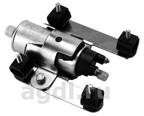

ставил "волговские"
авто с ним практически едет... но очень плохо, глохнет при нажатии на газ, сзади как будто якорь реальный, не езда - одно мученье
волговские есть Пекар и Старый Оскол
Пекар мне не подходит (2,7 bar давление)
Старый Оскол выдаёт 4-5 bar, но при попытке поехать давление падает и авто глохнет
ставил БОШ (выдаёт 3 bar), заводится и практически едет пока не нагреется, после нагрева глохнет
