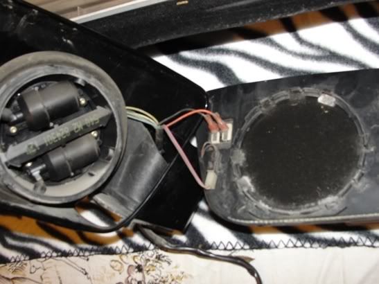

Добрый день! Надо заменить само стекло(зеркало) в корпусе, кто-нибудь пробовал?Как это сделать поаккуратнее? А то я чего-то побаиваюсь без совета менять, разломаю всё к едрени фени :)

как я понимаю там очень легко сломать фиксаторы которые само зеркало держат - они защелки и туда фик подлезешь.
ессно делать в тепле, чтобы все было теплое и податливое.

Во-во! Я про, что и говорю, сломать нечего делать. Наверное проще будет корпус перекрасить под цвет машины.

Я только что менял на обоих зеркалах. Отгибаешь зеркало вниз, перед тобой защелки. Берешь отвертку тонкую и длинную и аккуратно начинаешь отщелкивать. Парочку отщелкнешь, потом само слезет. Если надо фотки выложу
О спасибо! Да фотки очень не помешали бы, так что надо.

Эт ты зеркальный элемент с того зеркала снять не можешь?
Ага, боюсь сломать, отдал его на покраску, а так на будущие надо знать как менять зеркало :)

Ну как я говорил, зеркало вниз оттягиваешь,берешь тонкую отвертку и защелки поддеваешь
ну и потом просто стягиваешь
Спасибо :)
