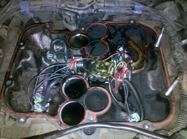

Паук встал. Что там было про резисторы??? Зачем уменьшать ток на форсунки? (Не издеваюсь, хочу понять где что недопонял)
 :o :o :o :o :o :o Блин, как он мог туда встать??????????? :o :o :o Переделали что ли полдвигателя?  :o :o

Покажи фотку паука, коотлрый поставил. Это как в детских развивающих играх - нельзя просунуть кубик в отверстие для шара. :) :)

Но можно обгрызть кубик до состояния "покатился"  :D Sens.Angel выложит, он снимал ))) Так что по поводу резисторов?

Добрался таки до форума, уважаемый LevOrd, скажите, пожалуйста, ваше сообщение о резисторах было "вбросом" или "знанием дела"?

а где паук нового образца? обычный цпи

  • он на ЦПИ приколхозил нового образца! Внимательней посмотри...
    Тока смысл подобной операции не понятен, управление как приходило на одну форсунку так и приходит.
    Получается теперь все 6 льют постоянно????

    Ох, ну ни хрена себеееее!  :o :o :o :o :o Вот это колхоооооз!  :o :o :o И работает?! ??? ???

    Сама идея данной "операции" взята из темы http://www.chevy-clan.ru/mainforum/index.php?topic=8628.0, аналогичный моновпрыск, только посвежее. На момент заказа, Я и предположить не мог, что 95 год идет с разными ЦПИ. В теме народ пишет, что лучше стало, вот и посмотрим:)
    по поводу "работает": сдох стартер - сегодня заменю и проверю. не понятно молчание "LevOrd", по резисторам - хотелось бы конкретики.

    Так оно так и было, только раньше одна форсунка лила одновременно в шесть цилиндров, а сейчас шесть в шесть

    Заведите его уже быстрее, жуть как интересно... Одна тема уже была подобная, там был перелив постоянный... попробую найти ту тему
    Вот, нашел http://www.chevy-clan.ru/mainforum/index.php?topic=32422.0

    Вот и я про то же, что было уже такое. Чего только не колхозили.
    И на пендосовских сайтах про замену "на нью паук" - тоже было инглишем по белому написано - не для CPI!!

    форсунки увидел...
    а вот по самому пауку и не заметил =)
