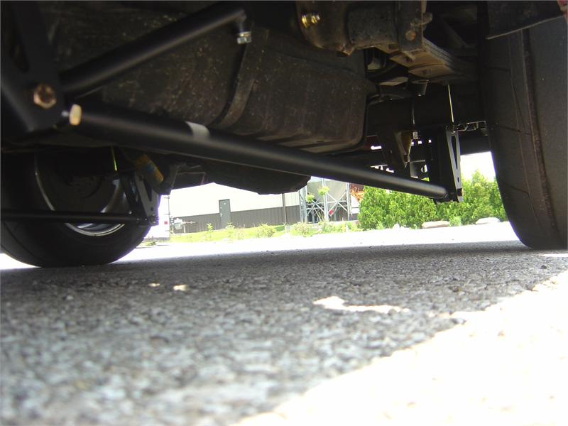

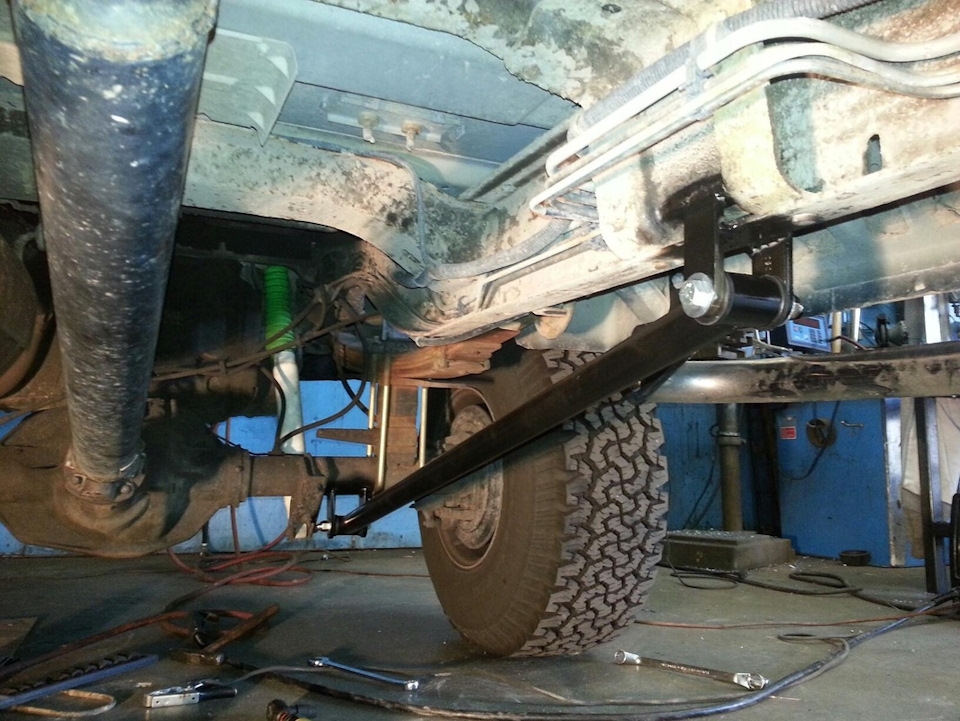

Ещё чуть переделок
Появились тяги от Прадо 120, перенёс крепления амортизаторов на мосту повыше, теперь  на разрыв не бьёт (но они потекли, может от тог что в верх не работали, а стучали)(((
Ход авто стал изумительный теперь, но тут надо понимать большую заслугу новой резины.
Оффлайн Акулыч
  • Сообщений: 4898
  • зачОООтка: +91/-3
  • Откуда: Москва. Ясенево.
Re: 2500, 7.4, 1996, ROSTOFFDON
« Ответ #1078 : Март 20, 2019, 08:57:59 pm »
Не понял смысла тяг от Прадо?
Честно говоря недопонял зачем?
От поворота моста не спасает.
Как Traction bar не работает почти.
Точка крепления рычага, на мосту, должна быть ниже, что бы было нормальное плечо.
Просто чтоб были?
По моему мнению так должно быть.
