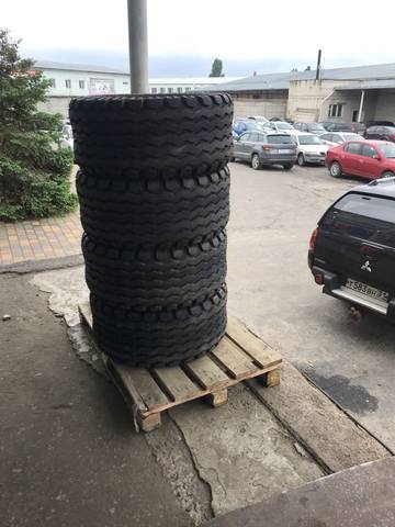

« Ответ #920 : Май 20, 2021, 05:53:13 pm »
Пока машина в Славинске и даже вроде скоро забирать, но это не точно.

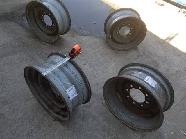

Прикупил я колёсики 355/50 R16, это получится обычные 35", но шире слегка)), и диски с Форда, буду лепить разварки.
Вот и машины нет, и комплект колёс на неё есть, а руки то чешутся)))
« Последнее редактирование: Май 20, 2021, 06:02:13 pm от rostoffdon »

Re: История возрождения Сильверады
« Ответ #922 : Май 20, 2021, 09:38:42 pm »
Ой чото мне сдается ни свернешь ты руля на сухом покрытии, надо камазовский ГУР к таким лаптям...
« Ответ #923 : Май 20, 2021, 10:26:49 pm »
 На сильве, по сравнению с моим сабуром, на удивление лёгкие тормоза и руль, я на сабуре не смог этого добиться, даже поставив новый ГУР.
Причем на сильве были тапки 325мм, эти не намного больше, не думаю что будем критично.
Другой вопрос, что при разварке надо подумать к какому вылету диска стремиться, если будет возможность ля вариантов.

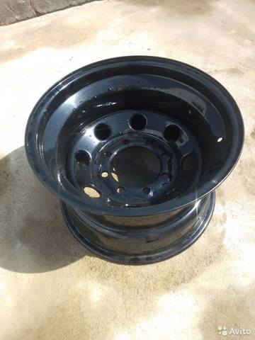

« Ответ #924 : Май 20, 2021, 11:38:36 pm »
О как раз появились в продаже то что лепить буду, но ценник совсем не гуманны 9+19 тр доставка, за одну кастрюлю
https://www.avito.ru/sankt-peterburg/zapchasti_i_aksessuary/diski_8h165.1_2148444211

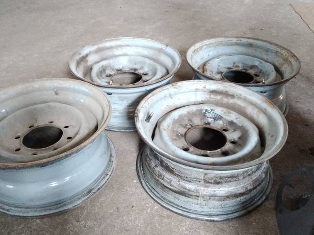

« Ответ #925 : Май 21, 2021, 09:23:07 pm »
Приехали диски и возник вопрос, на сколько разваривать.  На этих J8" ЕТ0 (как говорил продавец, но быстренько померили, получилось +5)
По уму под 355 резину надо 12", минимум Но сейчас 8", получится увеличение в 1.5 раза, это как то тревожно, такую широкую полосу вваривать, к тому же колёса уйдут в жёсткий минус, примерно -50!!!!
Что я думаю, до этого на сильве стояли диски 9" и  резина 325, вроде норм сидела и выглядела, так что по 355, должна так же на 10" встать,
к тому же вылет получится в пределах -25-20, это уже пределах разумного.
Если ошибаюсь ил в чём то не прав, поправте.
« Последнее редактирование: Май 21, 2021, 09:25:29 pm от rostoffdon »
« Ответ #926 : Май 21, 2021, 10:20:17 pm »
ИМНО и на эти диски нормально встанет, без всякой разварки. Узкие диски лучше широких - меньше шансов разбортироваться.
« Ответ #927 : Май 21, 2021, 10:36:40 pm »
на 8" тянуть 355 резину???  В силу того что она грузовая могут быть проблемы из за слишком толстой боковины и именно при сборке, а не  при эксплуатации.
К тому же чем шире диск, тем шире колесо смотрится в целом, а идея именно в этом.

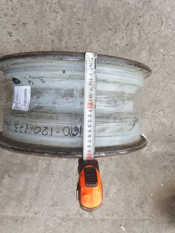

« Ответ #928 : Май 21, 2021, 11:16:27 pm »
Уточнённые данные   Диски 7" ЕТ+18
Значит если разваривать до 10" (3") , вылет получится  около -20
Ну те же яйца, только в профиль.

Может попробовать собрать как есть, а потом уже планировать разварку?
