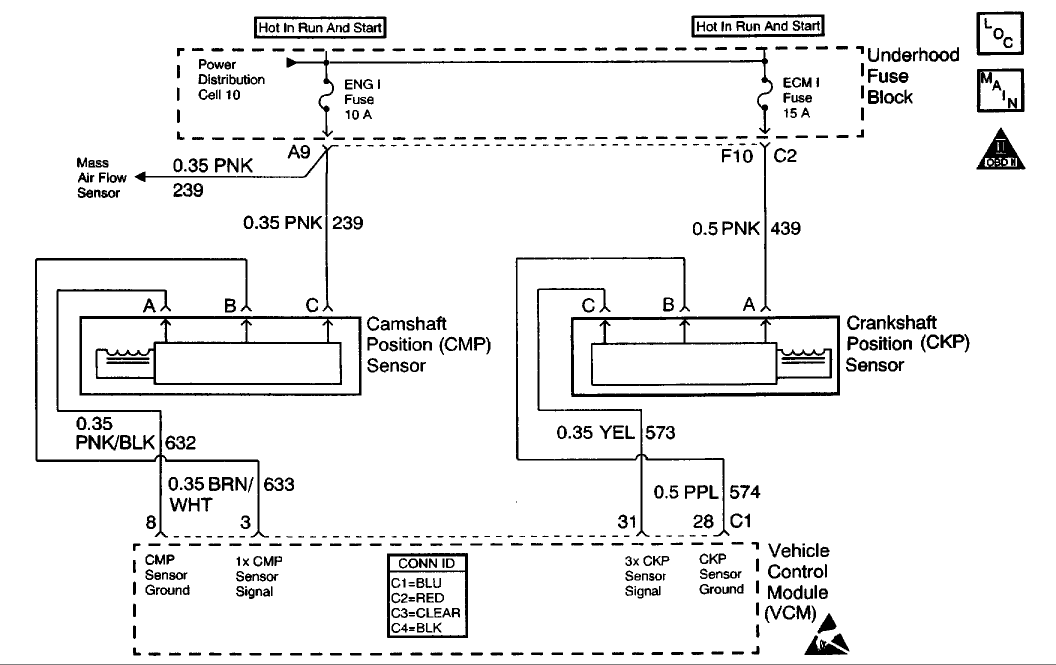

« Ответ #12 : Март 04, 2013, 12:51:53 pm »
Вот схема, для начала можно проверить при включенном зажигании - приходит ли плюс, уходит ли земля.
GMC Yukon 93

« Ответ #13 : Март 04, 2013, 02:51:25 pm »
Проверю!!!
А есть какие-либо стандартные значения для сигнального провода?
