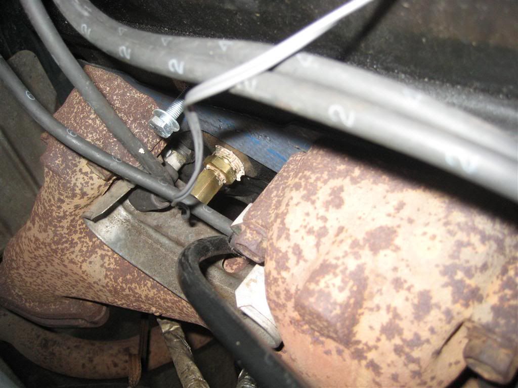

Внесу свои 5 копеек  ;)
Вентилятор от Lincoln Mark VIII + Контроллер Вентилятора
Датчик температуры для контроллера хочу установить в блок между 6 и 8 цилиндром там как раз заглушка стоит
Tahoe 97

 Цитата . Датчик температуры для контроллера хочу установить в блок между 6 и 8 цилиндром там как раз заглушка стоит
    Это не правильно. Датчик температуры включение вентилятора ставится в  радиатор или его патрубки. Вентилятор ставиться для охлаждения радиатора, вот его температуры он и должен контролировать.

« Ответ #36 : Октябрь 27, 2013, 01:30:38 am »
Спасибо за подсказку  :afro: значит поставлю в нижний патрубок
