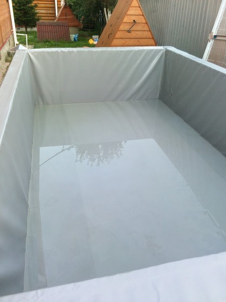

« Ответ #12 : Август 04, 2016, 10:41:49 am »
 купил интекс, зазлил его, простоял он часа 4 после чего лопнул по швам  :'( выкинуто 12 рублей
озадачился я этим вопросом, стал изучать просторы интернета для постройки бассена
вот два примера которые меня и с подвигли на подвиг )))
https://youtu.be/pxYvZsYO5Xw
http://www.rmnt.ru/story/pool/379598.htm
было принято решение делать из палет, основание то же
и понеслась затарился палетами по 50 рублей
для фильтрации и обогрева была сделана печь, колодезную воду нагревает за час ))))
вот такая штука была сварена из 50 трубы и в дальнейшем обложил кипрпичем для увеличения КПД и вывел высоко дымоход, поставил циркуляционный насос и два обычных водяных фильтра, благо вариаций с картриджами сейчас немерено.
самое затратное в этом деле была чаша, заказал в изготовление тентов для фур, самую прочную 16 т.р. по моему чертежу
осталось обшить по периметру, пока не решил доской или сайдингом, ну и крышка громоздкая надо бы роль ставни со временем поставить.

Оффлайн Серый Субурбан
  • Сообщений: 3628
  • белый пароход
Re: Бассейн на дачи
« Ответ #13 : Август 04, 2016, 11:32:30 am »
Молодец, отлично получилось!
 У меня таже проблема только буду делать обязательно круглый в нем плавать можно всем по кругу свободно. У меня впрос про печь т.е обогрев воды, можно по подробне для тупых т.к очень эта тема интересует. Ну в смысле куда что вставляется , подсоединяется и т.д и т.п.   Спасибо.
