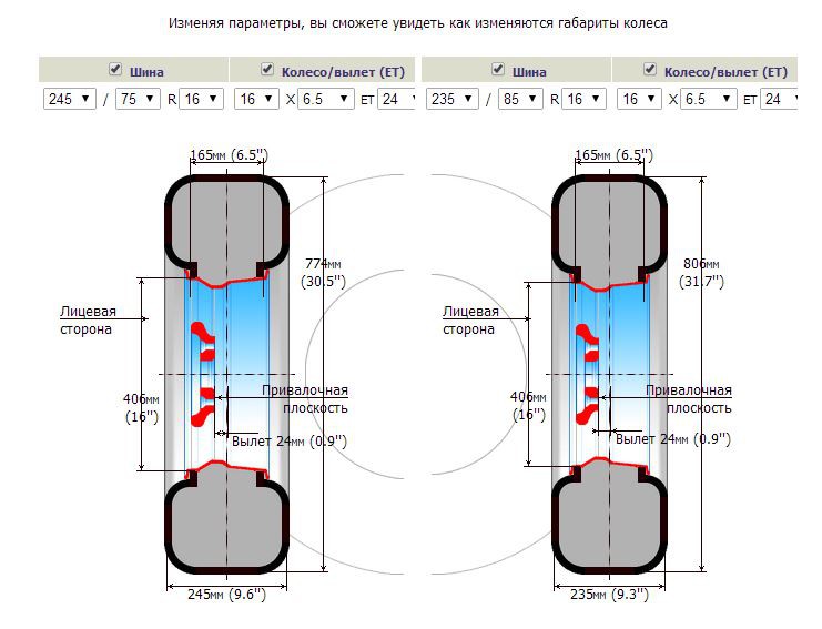

У меня сейчас стоят 235х85 р16, ещё 4 см. есть до крыльев, рессоры высокие, и торсионы не плохие.
Вот:

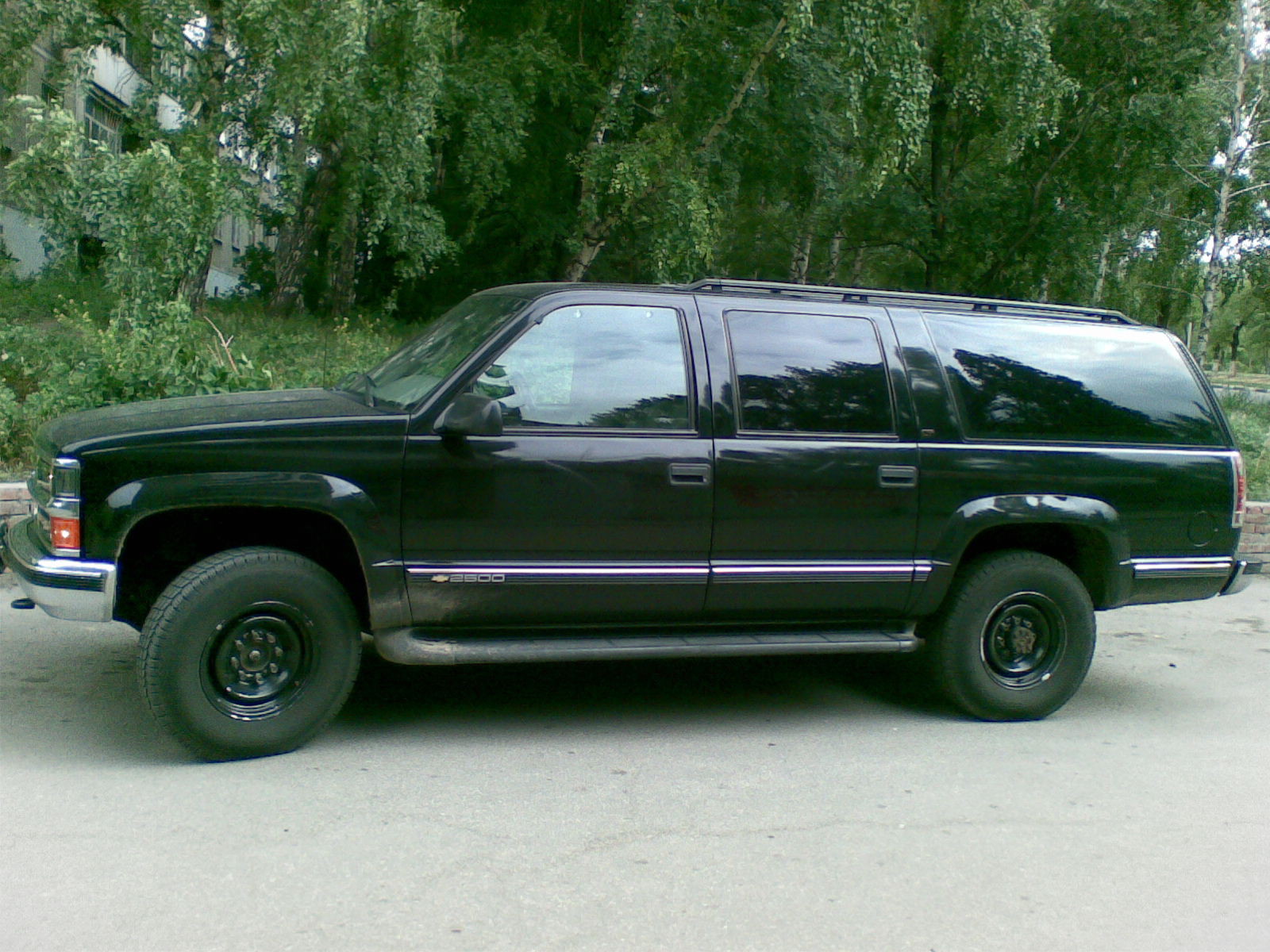

Ну давай, обоснуй тогда. Вот картинка, слева - стоковая резина, которая должна стоять с завода. Справа - моя. Разница есть?
Как смотрится резина в арке, тоже видно?
