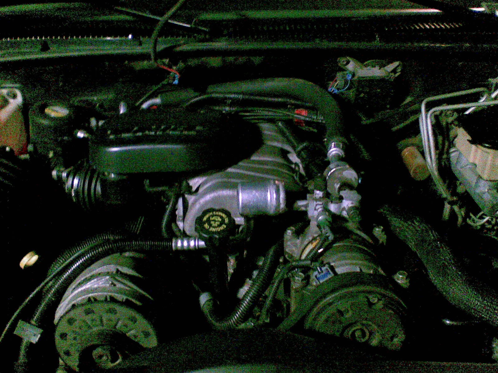

Сегодня наконец-то доделали! Не могли завести после сборки, посадили мой аккумулятор в ноль, загоняли стартёр до визга. Принесли аккум от бобкета, гоняли - ноль эффекта. Решили, что накололись с трамблёром. Повернули его немного по-раньше, не снимая коллектора. Стал схватывать. Сняли коллектор опять  :'( открутили трамблёр, переставили на один зуб раньше. Надели коллектор. Завели, не прикручивая на совсем. Завёлся, сразу заглушили. Одели всё навесное, затянули коллектор по мануалу с макс моментом 15 ньютон. ВСЁ! Я снова на коне!!!!!!!

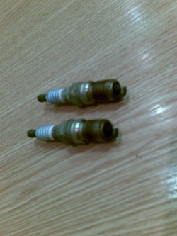

Вот такие чёрные свечи вывернули из движка  :'( Сложно сказать, от чего они такие чёрные - или бензин плохой, или повлияла протечка антифриза из-под прокладок. Может от него такой нагар. Свечи покрыты чёрной сажей. Но не во всех цилиндрах, были и светлые.

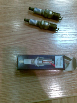

Поставил им временную замену, нашёл в магазине подходящие по цоколю "Беру" французского изготовления. Сделал зазор 1,52 по мануалу, так как на свечах с завода был 0,86мм. Полёт нормальный, машина едет.
Стояли свечи Motorcraft Iridium.
Смесь в этих цилиндрах богатая . Полагаю.форсунки текут.
При антифризе все в чистоте..
