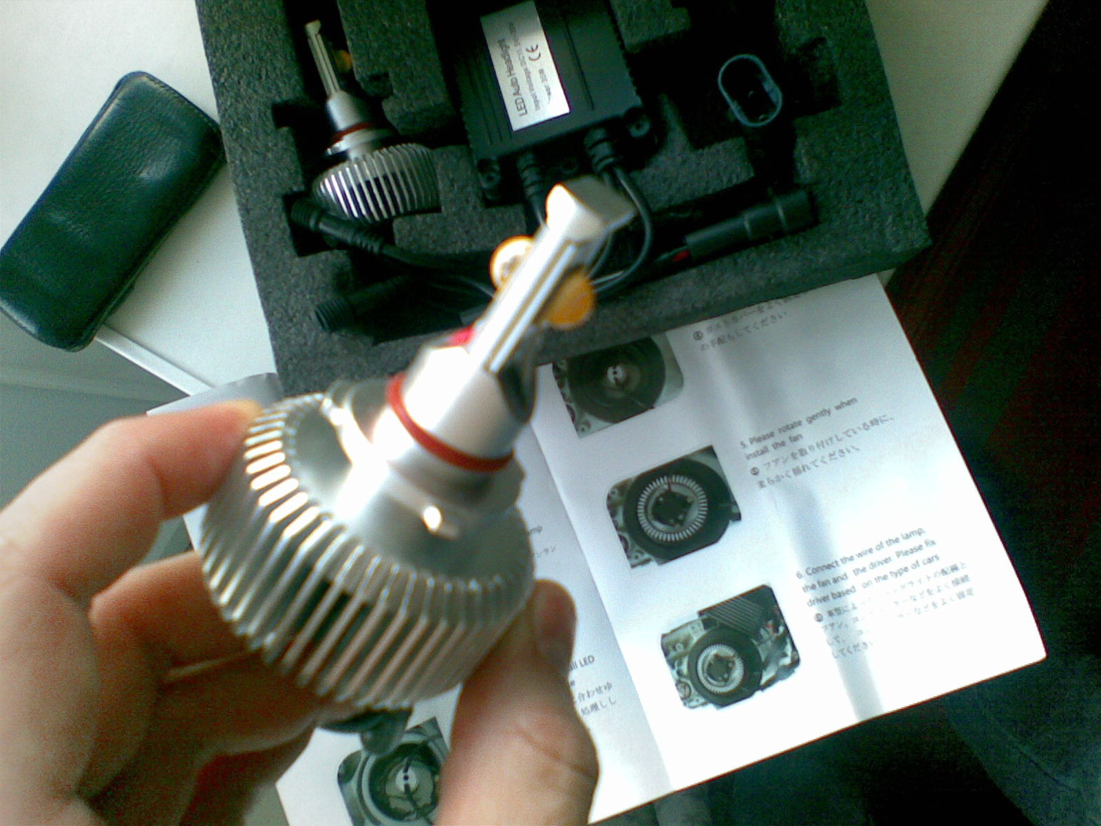

а можно коробочку от лампочек узреть на дальний ближний? :)
мне понравилось как светит и разжигается!

Светодиодные лампы в ближнем - дальнем, пришли морозы, -17. Работают отлично, светят ярко.
Ставил - ближние лампы в сентябре 14 года, в дальний - в мае 15-го.
Брал вот тут
лампы на алиэксперсс

Верхняя коробочка - от дальнего света, она аналогична ближнему, такие же, сейчас в ней лежат лампы от ближнего,
 в одной из которых отслоился светодиод. На левой лампе видно. Я заказал пару новых светодиодов, но они пришли другого оттенка и слабее светят,
 так что и заменил весь комплект ближнего на новый вариант без блоков, четырёхдиодный, он был во второй, нижней коробочке.
