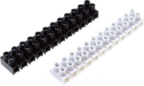

У тебя съехал ограничитель на тросе газа в районе рычага педали газа. Лечится так: покупаются контакты для электропроводов 220 вольт где медные контакты с винтами
вытаскиваешь оттуда и одеваешь на трос газа, затягиваешь в нужном положении. :afro:

Спасиб! Как всё просто. Я даже ещё и не смотрел...

 :afro:Одеть надо три-четыре штуки последовательно, и затянуть, чтоб по-крепче держало.
