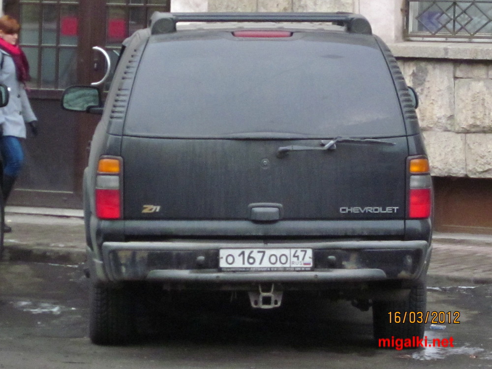

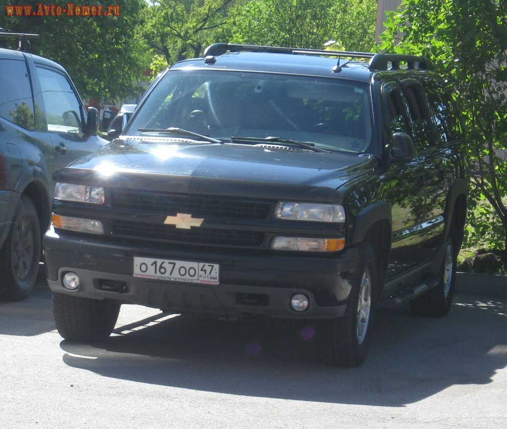

Нашёл своего зверька на автономере.
Бампера на нём красивше смотрелись :)
Задний ещё оригинальный Z71 серенький, да и передний блястит.
