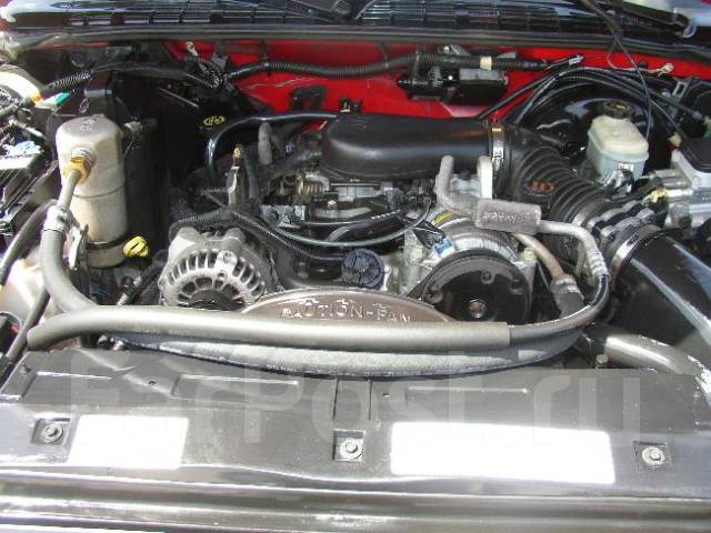

Аналогичную ситуацию поэтому я пытаюсь разобраться какой впрыск у меня вообще стоит на моей машине конкретно
Оффлайн L@nCuster
  • Сообщений: 549
  • зачОООтка: +13/-1
  • Откуда: Ростов-на-Дону / Сочи
CSFI распределенный, 6 форсунок, работают отдельно (нуна ГБО 4го поколения, самые обычные форсунки 2е рампы по 3 форсунки, особое внимание на редуктор, нужен большой производительности...) вот и все дела
Тут нечего разбираться - ЦМФИ.

И как расшифровывается сия аббревиатура ЦМФИ
Оффлайн L@nCuster
  • Сообщений: 549
  • зачОООтка: +13/-1
Просто набери в яндексе gm csfi и все те станет ясно, только накой тебе эта информация, коли ставить не сам будешь?

Central Sequential Fuel Injection
Центральный Последовательного Впрыска Топлива
ЦПВТ по русски ;D ;D ;D

Второй рисунок мой.
Оффлайн sablinsv
  • Сообщений: 47
  • Откуда: Астрахань
Первый раз открылась много фотографий а сейчас нет, одна моя
