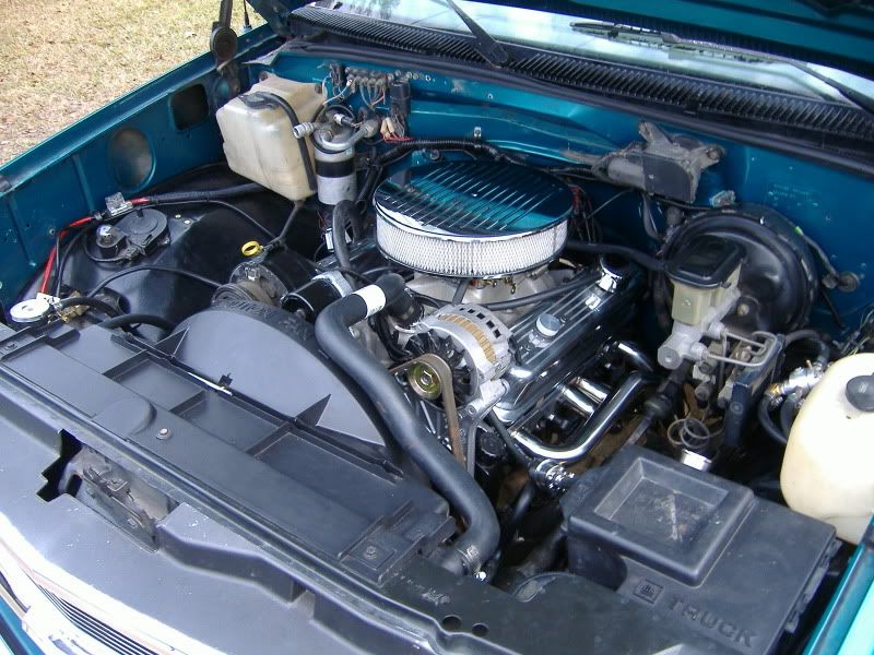

А как выглядит моторный отсек?
Если так
то паук такой
Если так
то такой
А если так
то такой
ПО идее, можно по году выпуска определить (как Слава написал), но где гарантия что документы соответствуют автомобилю?))

« Ответ #5 : Декабрь 14, 2015, 03:51:46 pm »
Вот так выглядит,
при этом машина выглядит вот так
Какого образца этот паук ?

Вот моя подкапотка
И я ничего не понимаю теперь.

« Ответ #11 : Декабрь 14, 2015, 05:03:42 pm »
В общем то, что предлагают с разборки не подойдет.
