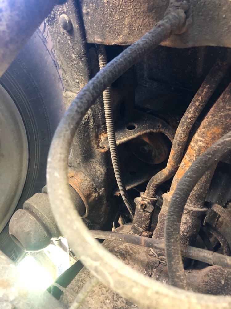

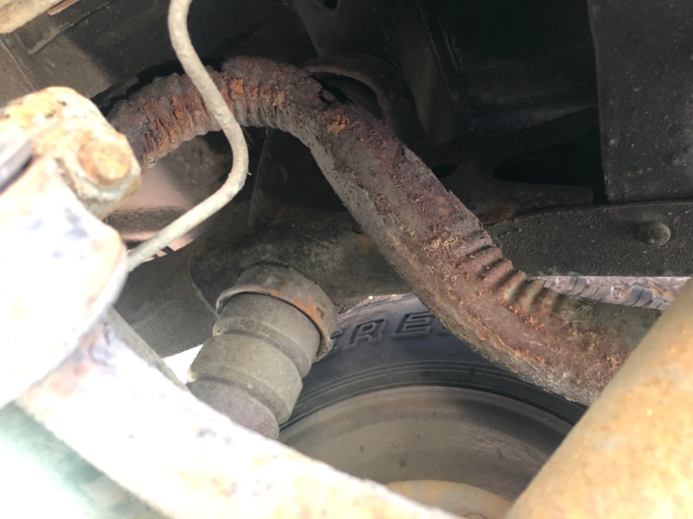

у меня машина ржавеет(((( и гусь глушака продырявился,вот даже и не знаю что делать с этим
дело в том что когда я ремонтировал глушитель мне сказали что такого диаметра трубы не гнут... но ведь штатную как то сделали...

Ржавеет от того, что за зиму на железе насело много солей, желательно промывать мойкой под рамой и выхлопную систему. Я так сам делаю, на мойках там мыть не будут, хотя, если специально попросить.  ::)
« Ответ #1028 : Июнь 30, 2019, 11:20:20 pm »
Все может быть. Тут реально тачки ржавеют сильнее чем например в МО. Я редко мою но мою сам. Низ тоже мою но в местах где фоткал не достаю. Ради интереса попробую и там достать. Меня как бы не сильно парит. Асю жизнь я на ней ездить не собираюсь. Но все равно неприятно)

Да прекрасно он промывается повсюду. Я у себя еще и дырочки сливные увеличил в местах утолщеня рамы перед креплением передней части рессоры- там вообще залежи земли всегда.
Ну и на просевших подушках кузова реально помыть проблематично а на нормальных доступ есть.

Я ездил только по асфальту. Земля это пыль с дорог, не поверишь как быстро накапливается. 2 раза в год стабильно вымывал дохрена.
« Ответ #1032 : Июль 01, 2019, 11:38:53 am »
  • Я ездил везде, по асфальту, по грязи, по лужам и мелким водоёмам, внутри рамы было чисто, так как после лифта она была ниже бампера и промывалась на ура)))
    Больше всего грязи было за брызговиками на раме в задних арках.

    Год назад примерно у меня тоже гусак прохудился. Я тогда в ГАЗовском магазине какую то трубу такого же диаметра и похожего изгиба купил, потом пилил, подгибал как надо и варил.

    я не сварщик,мне дешевле отдатся в руки мастера в этом плане
    по раме,ну наверно да,если по лужам гонять то логично будет все вымывать. вобщем я гляну что там как еще раз. но на днях морду смотрел там реально все -конфетка. с зади не присматривался. я вот кстати думаю может снять пластиковые щитки сзади,которые крепятся на раме,как раз чтоб при мойке залетала струя по дальше
    но с другой стороны,наверно и с колес будет  залетать в кузов,раму...
