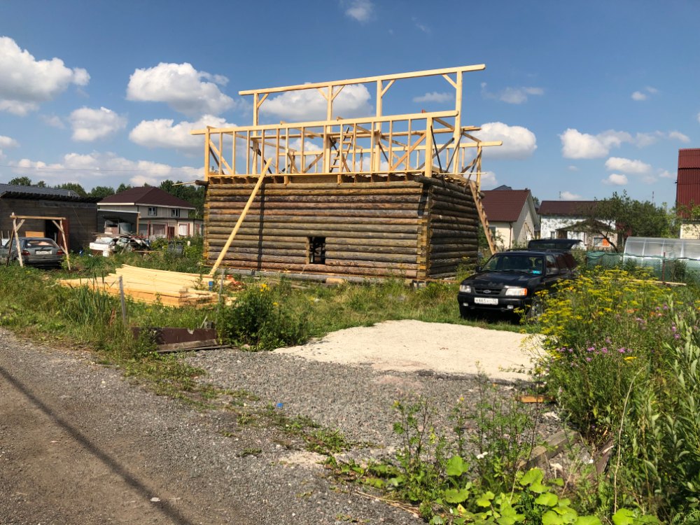

 Вот что получилось
« Ответ #1070 : Июль 24, 2019, 04:32:00 pm »
Гаражик от души!!))) Но вод переход блок-крыша так не делают. У тебя же задувать там снег в щели будет. Сайдингом оббивай.

Так это фотки 4 летней давности, вроде тепло))) не задувает. ОВ-95.

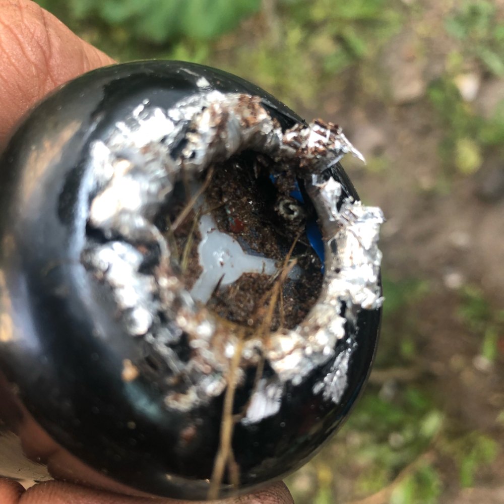

по пути на дачу в какой то момент надо было резко ускорится,уронил ногу на педальку,чуть запахло бензином,и минут через 5 запел насос,вот думаю совпадение или нет... надо насос теперь до понедельника вторника найти...
сижу со взорваным мозгом... на форуме такого пишут,волосы дыбом. если не найду то буду искать бош 0 580 254 044. проверенный временем зверь.главное на паленый не нарваться
прошлый раз брал белак,так его уже не выпускают,самое смешное что номер его 0580464038... удивительно совпадает с бош 0 580 464 038... который в принципе у меня вот лежит рядышком со мной сейчас) только он 110лч....

вобщем насос был не виноват. сам дурак. а он же стойко сосал бензин даже с забитой сеткой,а видимо когда я дал гари,он соснул так что порвал сетку.. ну тут уже даже самый самый из золота и брильянтов бы кончился. земля тебе пухом дешевый китайский насос который не выпускается( пока ткнул 038,дал просраться,едет. что забавно если тапок в пол нет пинка меж первой и второй!!! может потому так продавец активно педалировал тачку когда показывал мне её... а из китая мы закажем дешманский 044 типа бош) а потом если бог даст. надо снять бак,промыть,и устроить сравнение производительности насосов. в принципе если летом то можно на выходные заехать на дачу под это дело) надеюсь крыша у меня уже скоро будет. спальный мешок у меня тоже есть) но это я отвлекся уже. спасибо всем кто читает этот бред,и 2 раза спасибо кто имеет желание это все коментировать по делу,и не только)
