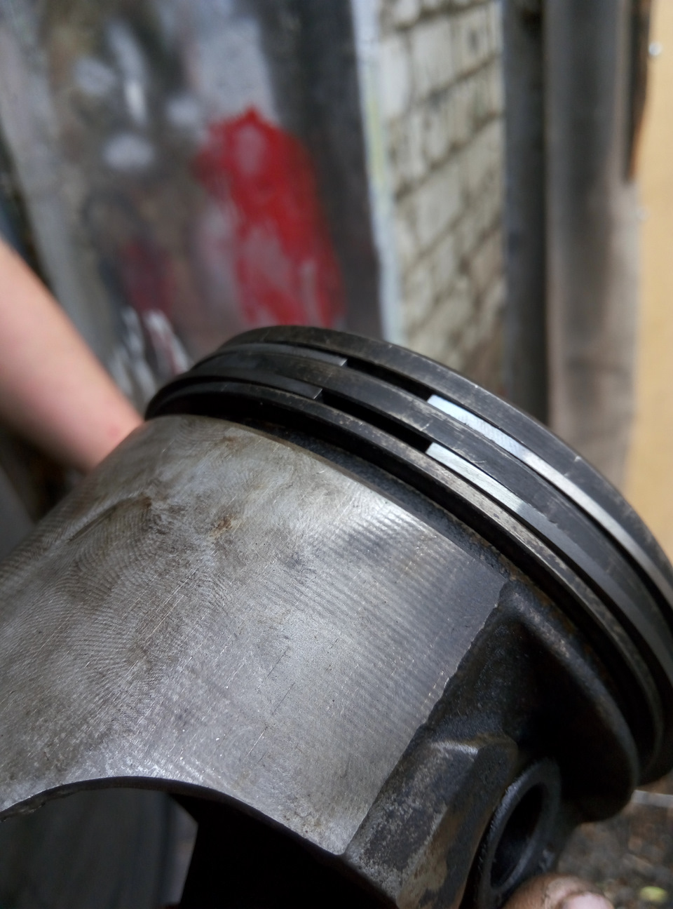

Это понятно. Узкое кольцо на 1 ставить?

Ставь новые.
Ничего что 1 кольцо в канавку проваливается?

« Ответ #19 : Май 26, 2017, 02:37:01 pm »
Если в канавку поршня, то ничего. Поставь кольцо в цилиндр без поршня, поймешь почему кольцо оттуда никуда не денется. Заодно зазор в замке можешь померить.
В канавку поршня.Все же интересует, почему оно уже то?

Чтобы было больше места для масляных отложений.)))
Не бери в голову. Ставь кольца и собирай мотор.
Хорош отлынивать.)))

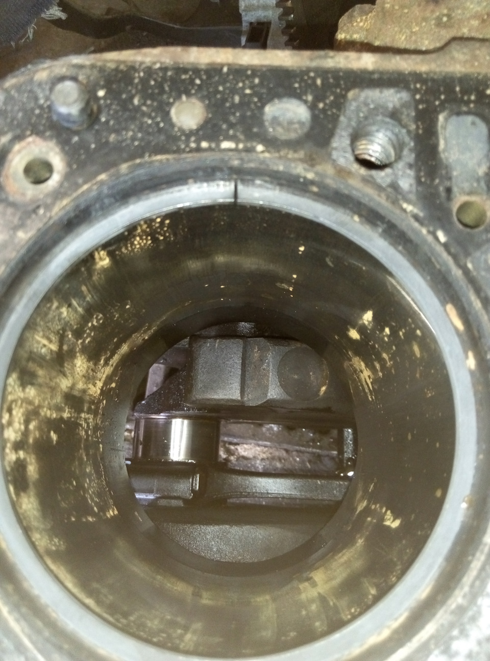

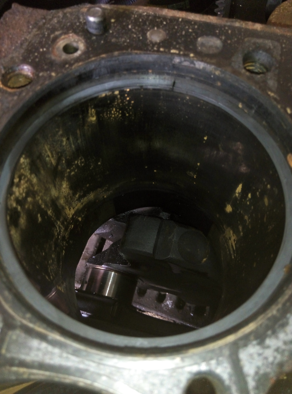

А чего, ржавчина давно в цилиндрах?
Не мог защитить, чтоб не ржавело?
Дня 3 как,попала вода когда мыл.Не страшно.Уберется все.
Да чет очково как то)) Ведь если кольца не плотно к поршю прилагают,то поршень разбить может)) Или я как то не так мыслю. Ведь не просто так родные одинаковых размеров.Или все же пофиг?

Какое кольцо куда написано на испрукции к набору, так же там указано какой стороной вверх ставить.

Кольца к поршню не прилегают, по крайней мере в глубину канавки.
