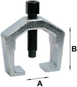

Так пишете будто снять редуктор это  минутное дело )) А масло сливать ненадо чтоли? ::)
Не надо :) В поисках идеала, я уже наменялся редукторов - до изжоги. Шланги откручиваешь и вверх загибаешь, масло не течет. При снятии, из самого редуктора прольется, но не критично. Желающие могут заткнуть подручными материалами. Сошка с вала великолепно стягивается съемником из ближайших автозапчастей, натягиваешь соединение съемником, удар-другой молотком по сошке и готово.
P.S. съемники видел двух размеров, нам тот что покрупнее "Съемник П-образный 33х64мм"

я при снятии сошки съемник потолще погнул. помог только балгаринг

если шлицы помазали перед установкой, то снимется, если, как обычно, на сухую, прикиснет намертво.

У меня стоит с синим пыльником видимо райбестос. Но меняли ее видимо давно. Раз снимать редуктор  - болгарка в помощь.Даже мучаться не буду с ее спрессовкой. В рулевом сдохло просто все 4 наконечника,обе сошки,маятник. Редуктор три тьфу пока цел. ;D

на 410 таже меял,тоже думал резать,но нет,лом и кувалда делают чудеса)))ломом натянули и пару точных ударов)))

у меня для этого лежит головка на 34, чуть свободна, но вполне работает.

Короче был в магазине - купил голову 1 5\16 инчей в мм это 33.3мм !
Завтра предстоит замена всего кроме рулевого - отпишу потом )
