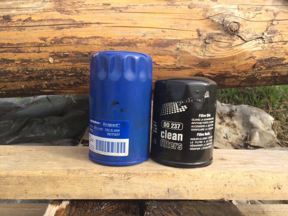

pf52 визуально больше,я такие на блейзер ставлю...
до этого стоял такой,но и он визуально больше чем тот что в первом посте)

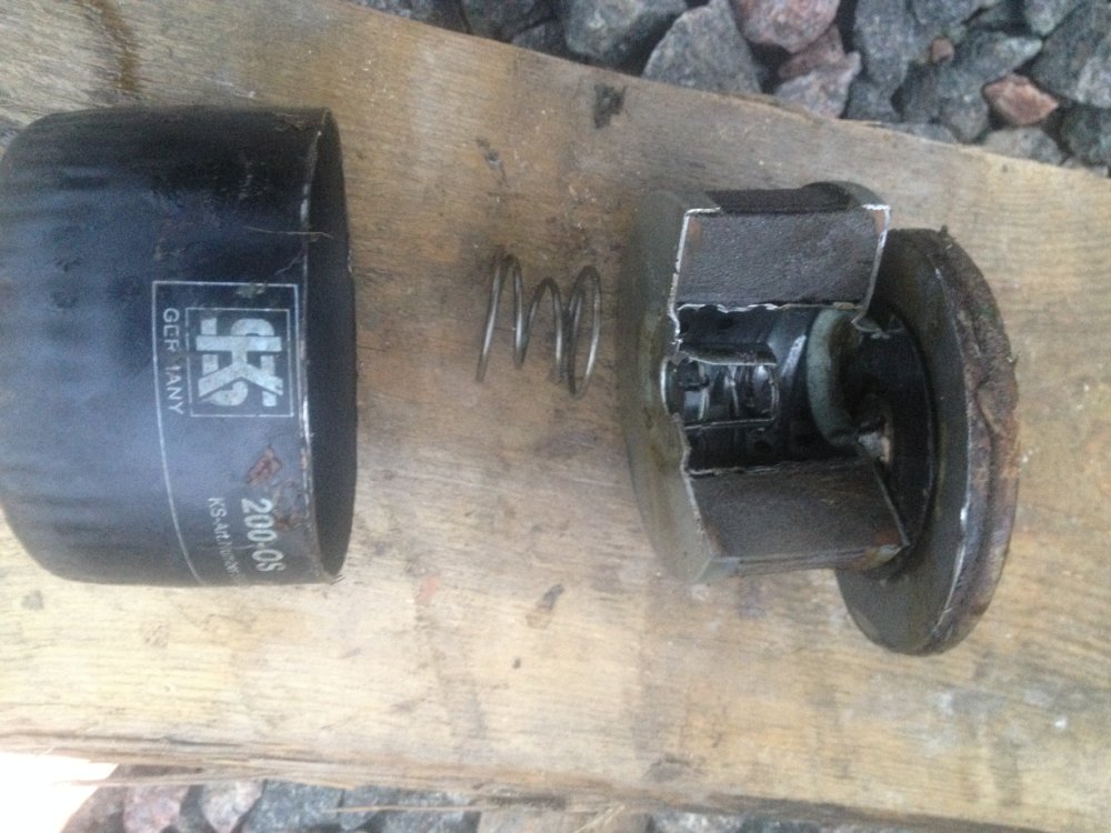

чем мне асделко нравится,это тем что там нет перепускного клапана. я тут немного изучил вопрос по факту так сказать)
а этот с клапаном
на мой скромный взгляд чем больше тем лучше. какие бы материалы не были,площадь фильтрации на мой взгляд важна
но зато мелкий наверно можно навесить прямо на блок,иногда задумываюсь об этом
