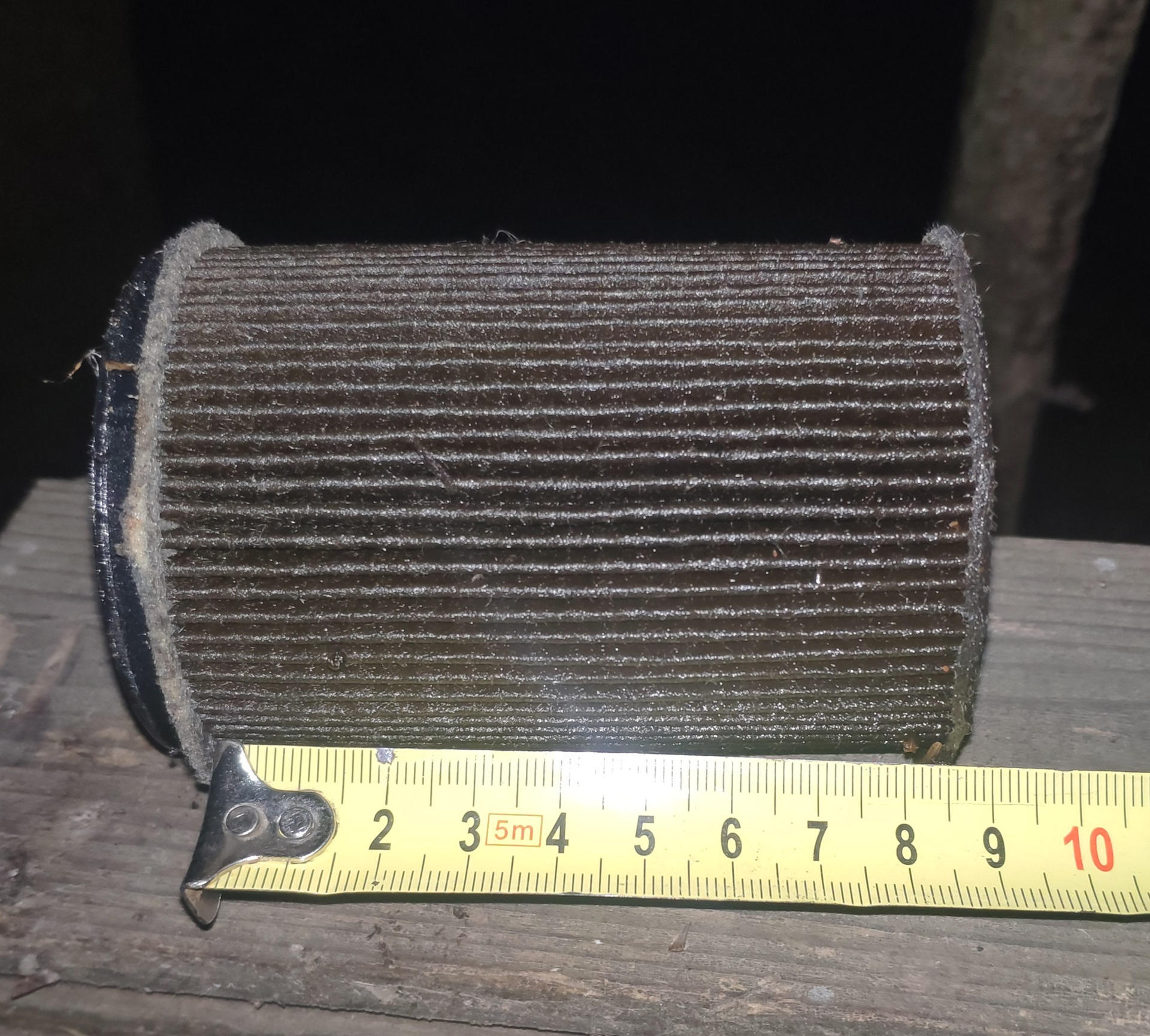

Окончательный итог.
Было сомнение, что площадь 48-го фильтра не далеко от 63-го за счет более плотной упаковки гофры фильтровальной бумаги.
Длина 48 фильтра 50мм
Длина 63 фильтра 85мм
Разрезал сам фильтр и сравнил длину распрямленной бумаги.
Она одинаковая 1150мм.
Получается что площадь 48-го 5.75м2, площадь 63-го 9.77м2, что на 75% больше 48-го.
Вопрос закрыт окончательно.
63-й полезнее.

Акулыч, следуя такой логике чем больше тем лучше? ну если туда километр картона засунуть? ресурс повыситься?, Думаю что важнее качество масла и интервал замены, а в знаменателе ст вождения или условия эксплуонации,. И ес то ли пакет присадок сдох на семи тыщях, пофигу сколько картона в фильтре , согласись?

С километром бумаги ресурс фильтра повысится.
Не передергивай.
Я лишь только опубликовал факты. На которые были сомнения.

Да нет, я не передергиваю))  Просто мысль развиваю.ю конечно" ресурс фильтра" повыситься, но сильно это не повлияет на ресурс двигателя. Думаю что увеличение картона второстепенно и не бесконечно , и в том фильтре который поменьше, картона достаточно. Опять же на интервал замены масла размер фильтра воообще ни в коем случае не должен влиять!   Плацебо блин! я бы тоже конечно большой поставил)))

Все проще... чем больше площадь картона, тем больше масла может протекать за ед. времени.... и все... дольше может работать не засираясь...
Печатаю «вслепую», 700 знаков в минуту,  за грамматические ошибки ответственности не несу.
Еще момент. Чем больше площадь, тем меньше говна на единицу. Меньше говна, фильтр чище.
