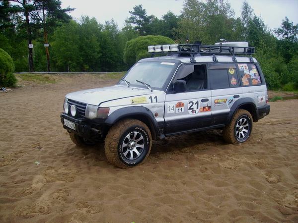

    рас говорю-значит знаю...  поверьте джиперу с vse4x4
    офф: Это не Ваш ли длинный втрорй паджерик с ником на экспидиционнике?
    Вопрос конечно не скромный,но разве регистрация на форуме все16,позволяет каждое изречение приравнивать к аксиоме?)

    был мой....  а при чём тут вообще аксиома-что то я не пойму тебя???
