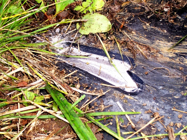

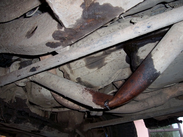

для слишком умных-объясняю роль фаркопа.... за него можно не только таскать...
длиннобазик в отличае от коротыша не имеет свеса после заднего моста и при преодолении препятствий (брёвна-деревья-трубы) а особенно когда это находится внизу оврага то ты на длиннобазом ударишься об препятствие фаркопом а не бензобаком...
вот так он работает
след на трубе от фаркопа.
а ещё надо обязательно ставить хорошую защиту днища
