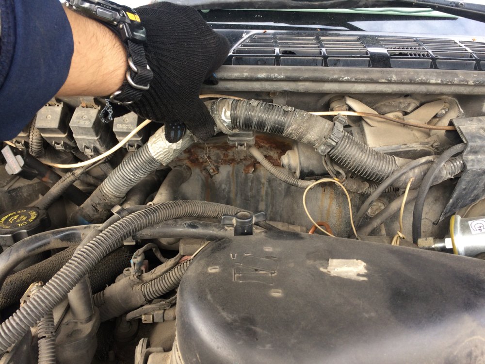

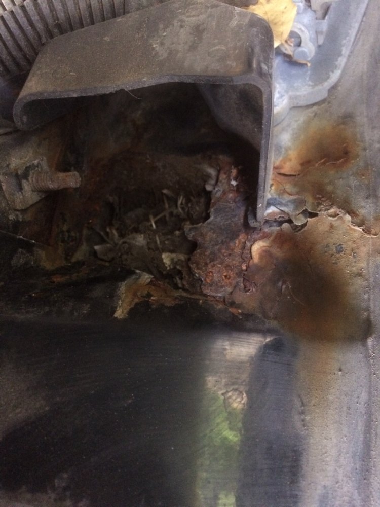

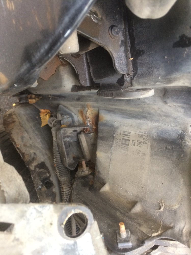

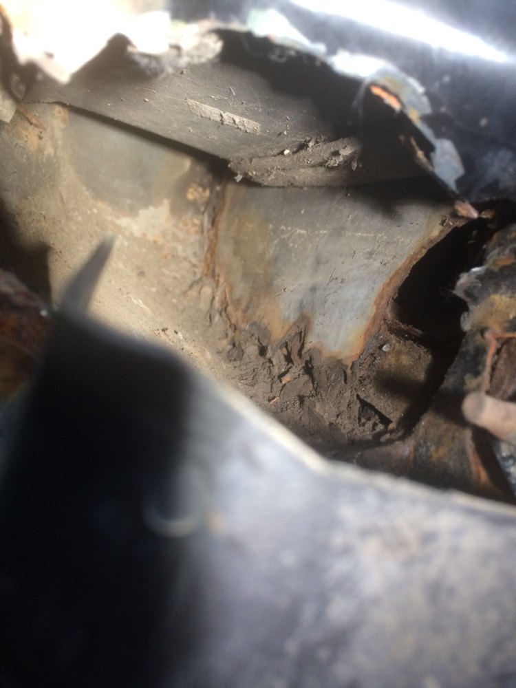

Обнаружилась проблема- Капает вода с нижней части отопителя, левее бардачка. Точно вода. Только в дождь. Промыл клапана в крыльях, ржавчины под жабо не увидел. Где эта зараза попадает ?😀
Re: Приобрел блейзер
« Ответ #35 : Июнь 17, 2019, 05:45:25 pm »
под жабо и не увидиш. зри вздутие из под капота.
проблема известная. порой форум. я у себя частично снимал крылья чтоб прочистить то что еще не сгнило,вырвать резинки которые задерживают всю муть.и пока герметиком подмазал сверху. но по факту так себе решение. короче гниет моторный щит
у меня было это так
тут видно резинку которую надо оторвать чтоб дальше не так сильно гнило
вот что там творилось
а вот после очистки. видно что много ржи. и полезть туда без разбора руками не реально

А не показатель мне кажется. У меня когда я покупал тачку ржавчины практически нигде небыло( можеш первые посты глянуть) но вот внутри такая шляпа. По хорошему на мой взгляд надо печку снимать чтоб добратся. Я когда к Геныч Юричу приезжал за запчастями немного изучил разобранный блейзер)))

Просто швах... Там где ржавчина показана- у меня все шумкой залеплено, я думал так и должно быть... Прям печаль :(
Т.е. не под жабо, а ниже. Как я понял, в принципе, без глобального разбора движка добраться можно только сверху.. даже не хочу шумку отдирать, там капец. расстроило.
Движок никак не приспустить?
Проще тогда салон разбирать и снутри подварить? Двигатель вынимать- нереально.
Да и времени на его вынимание нет, с салоном проще, разобрал но на ходу

Можно кузов приподнять.

у тебя дыры просто заклеили) Чтоб моторный щить проварить, нужно снимать кузов или всю подкапотку. и салон разбирать.

Проще сдать в металлолом))
у меня так было. Но у тебя рама должна быть получше моей.

ну если без сварочных работ решать то я думаю можно и на ходу попробовать остаться. но без печки. но это не точно) я разрабатываю план действий чтоб сверху корыто сделать. а там уж как руки дойдут,или не дойдут. проблема добраться именно в район печки,а так я промазал до куда дотянулся лютым герметиком) но у меня в салон еще не потекло

там стык трех панелей. Даже в разобранном виде варить неудобно. Проще короты залить герметиком и ждать когда догниет)))))
