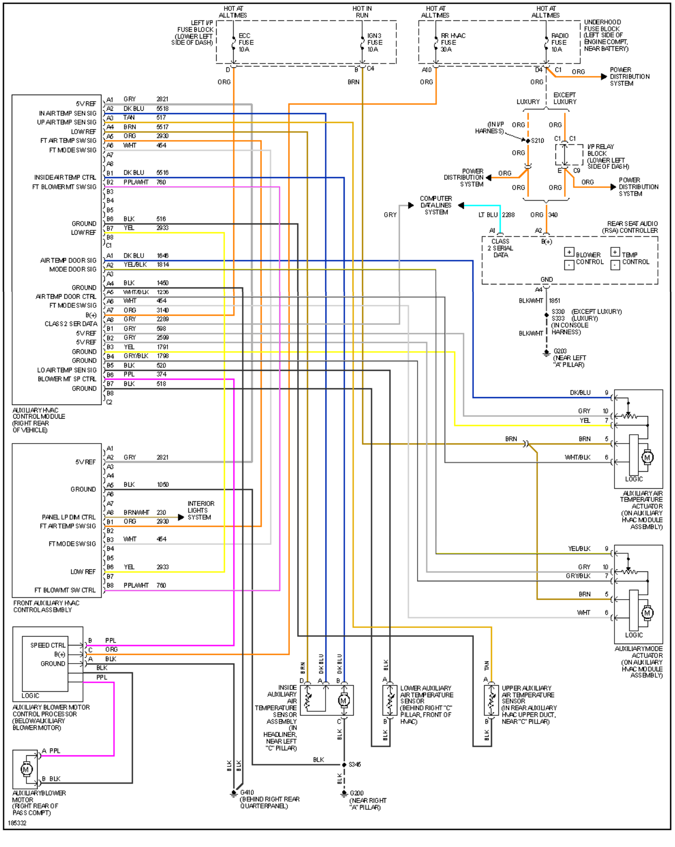

Авто субур 800. Перестал работать мотор задней печки.
Сегодня лазил, всё проверял, даже актуатор заслонки голова-ноги поменял.
Проверил все предохи (и RRHVAC что идёт на мотор и ECC что питает мозги), проверил питание на резистор печки, прозвонил управляющий провод.
Всё как живое. Пробовал другой резистор печки (брал у Геныча Юрича). Сам мотор печки рабочий - подавал 12В с задней розетки.
Пробовал управлять мотором с переднего потолочного и заднего климата. Заслонки шевелит как надо а мотор не гугу.
Подскажите куда копать? Как диагностировать сигнал Blower Speed Control (фиолетовый)?
Неужели мозг задней печки менять?

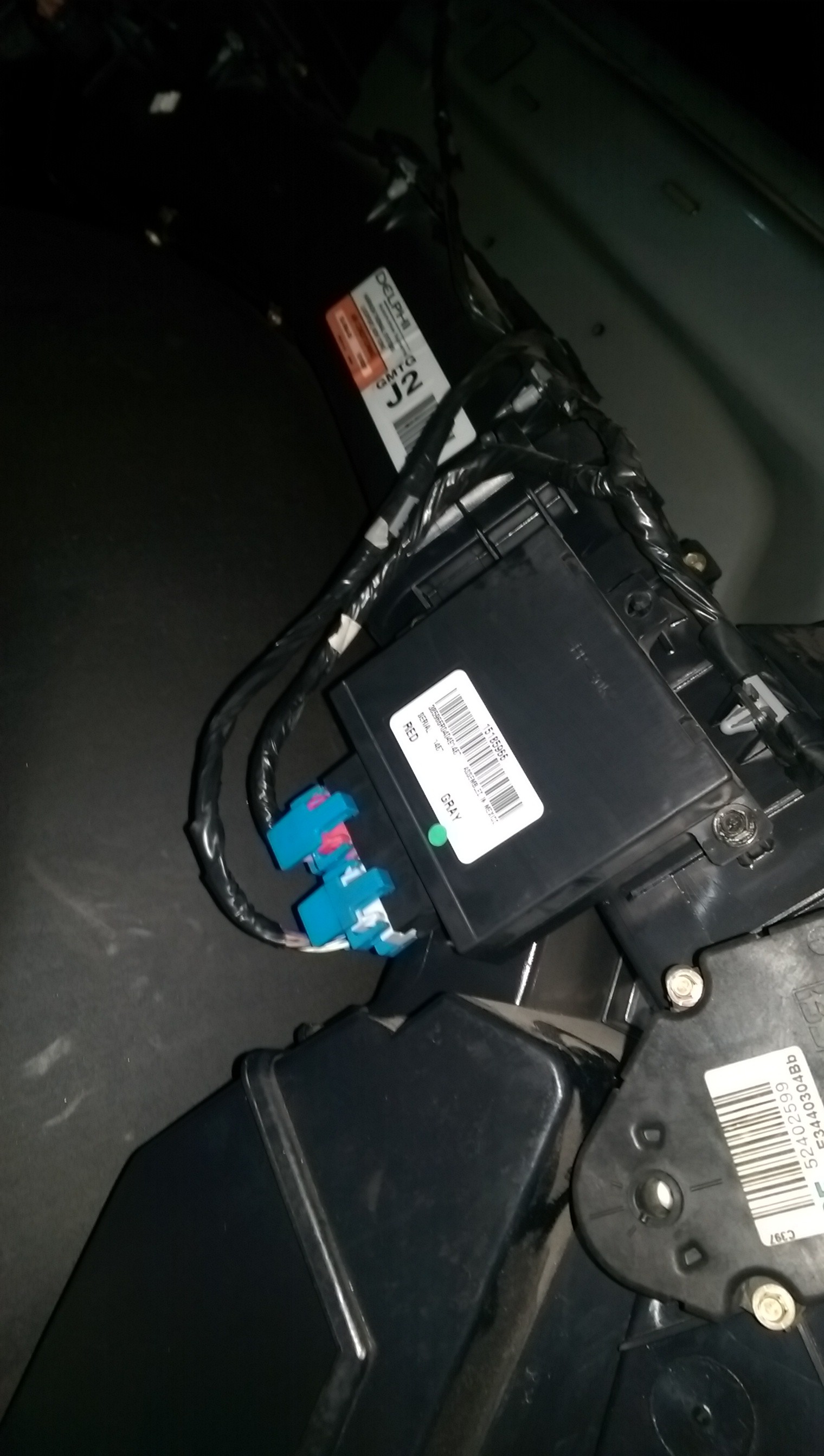

Re: не греет задняя печка на круглом субе
« Ответ #28 : Октябрь 21, 2016, 05:44:53 pm »
Ну раз все молчат... Рассказываю как я победил печку.
Собственно первое, что советуют проверить буржуи - это 12В силу, идущую от предохранителя RRHVAC прям на резистор заднего вентилятора
Иногда бывает силовой рыжий провод отгорает в колодке в ногах водителя.
Вот кино на английском про это https://youtu.be/Z9dWLM51gkQ
Следующим по частоте выхода из строя попадает резистор задней печки. Его можно поставить временно с передней, т.к. они одинаковые, за исключением входящих проводов, они немного перевернуты :) Разбираем колодку, меняем местами + и - по входу и можно ставить передний резистор назад и наоборот. Если +/- по входу на резистор перевёрнуто  - вентилятор  будет молотить без остановки. Вообще поножовщина нарисована на самом резисторе. В моём случае у меня был исправный задний резистор от Геныча.

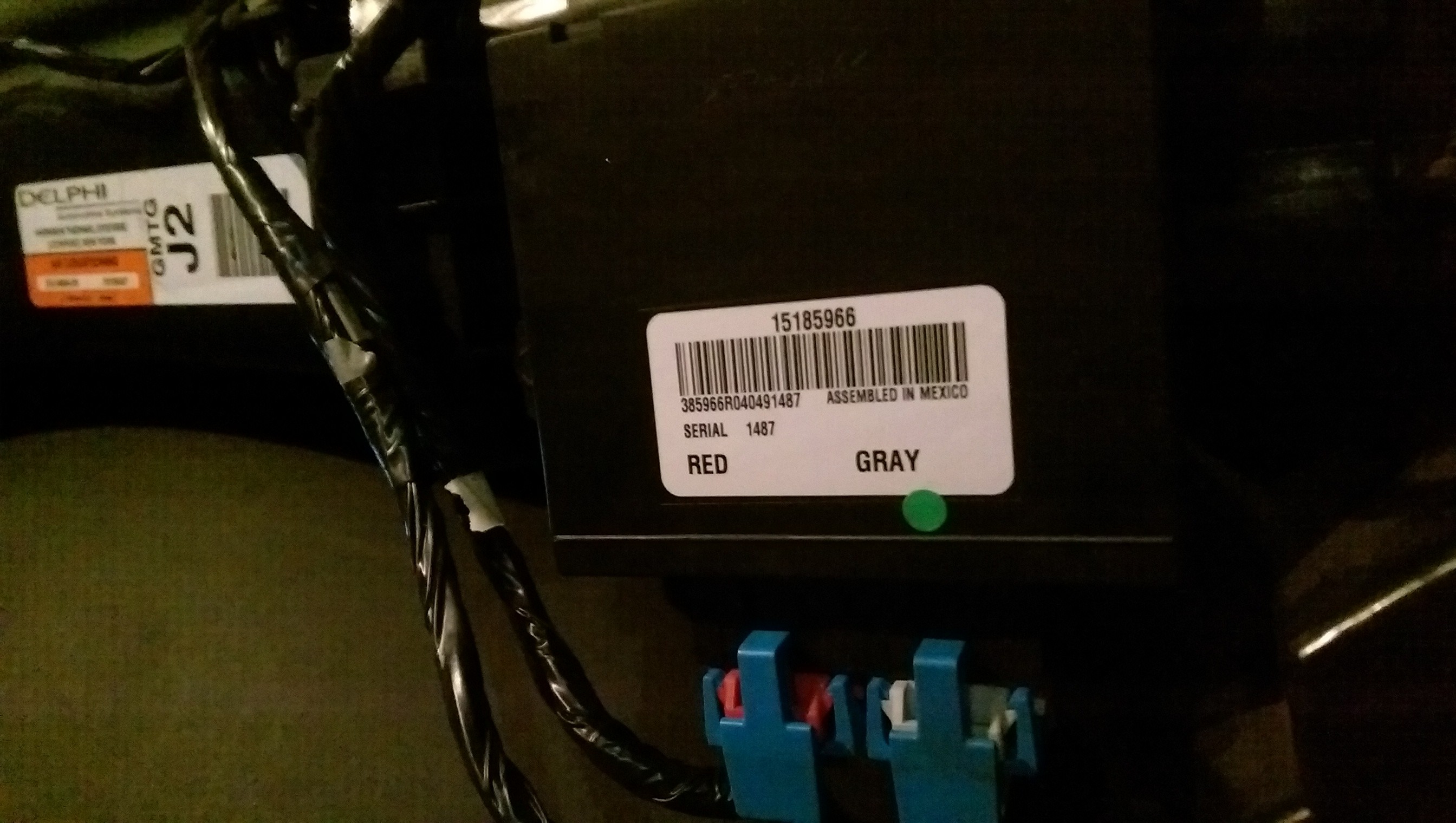

Ну и завершающим в траблшутинге стоит мозг задней печки. Вот https://youtu.be/y4-WlE6-Nkc и вот https://youtu.be/oeWG5hTRW8s кино про его замену.
В кине артикул этого блока 15832319 а у меня 15185966, но насколько я понял это одно и тоже.
Мне помогла замена именно этого блока. Спасибо огромное в очередной раз Генычу Юричу.

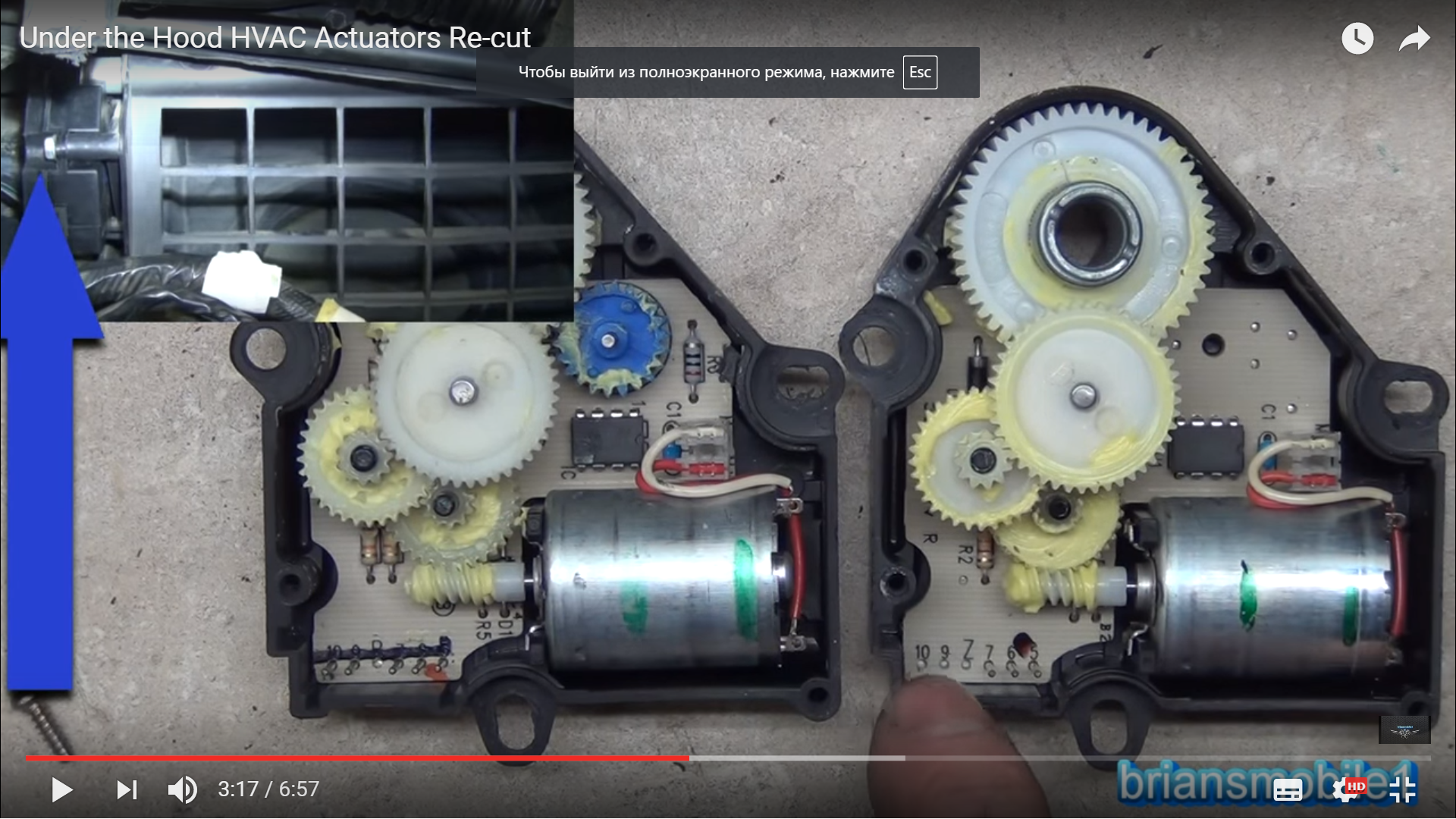

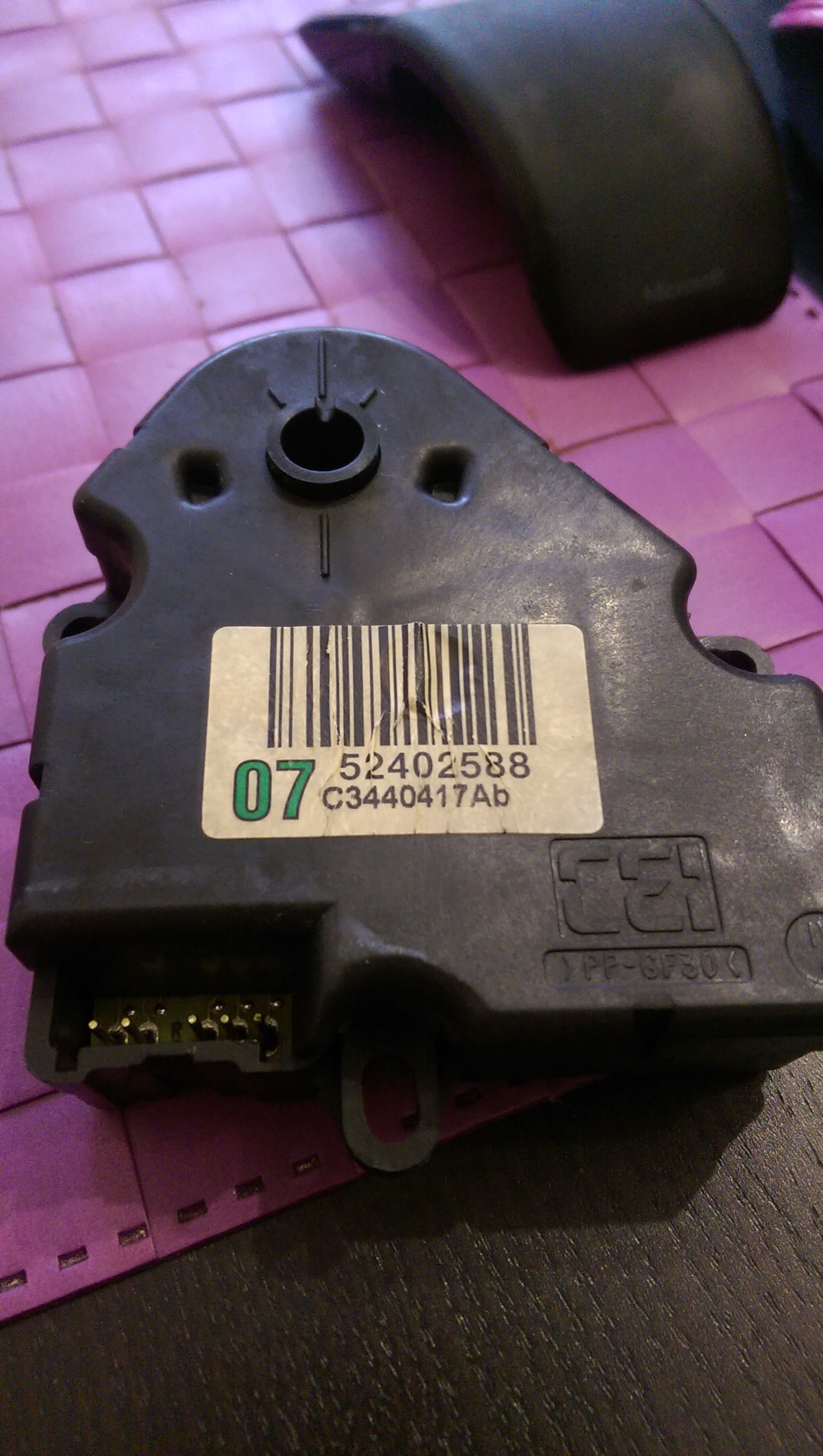

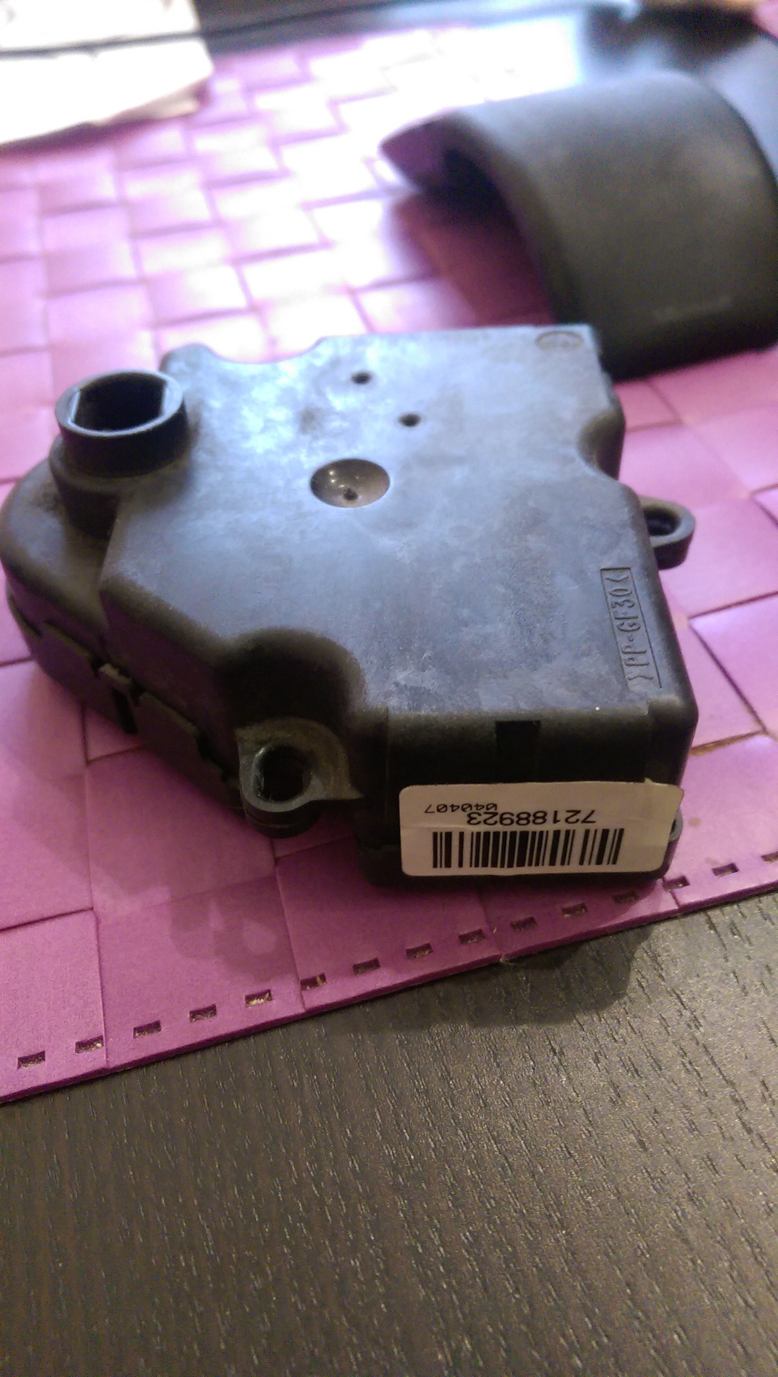

Так-же победил заслонку, что переключает верх-низ. У Геныча взял актуатор заслонок с Тахи, но оно оказалось немного отличное от моей.
Фото моего актуатора
Разновидности актуаторов в кине по ссылке выше https://youtu.be/uqtALvz9KHc
У меня оказался правый, а у Геныча я взял левый.
После небольших опытов переставил моторчик в свой актуатор, подогнул\почистил контакты и всё заработало.
