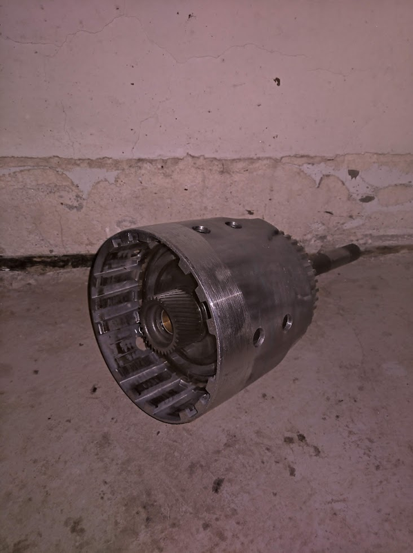

Флекс целый. Трещин не найдено. Не болтается. Не снимался.
Бублик уехал в трансфикс.
А вот вал инпут пожрало интересно... Ясно видно что жрало его с одной стороны. Почему?   Насос собирался с хомутом, зашел на место и вышел легко, притянут был моментом по букварю. Прокладка под насосом обжата была ровно. Где что еще могло перекосить?
Радиальный люфт вала в передней втулке сейчас 0.15-0.18 мм.
Ищется вал.
UPD/ Кто знает хорошо устройство бублика? Могло в нем рабочее колесо стоять как-то не соосно слегка и тянуть вал в сторону?
Коробка прикручена была ровно без перекоса. Направляющие штыри на месте. Был бы перекошен насос - сожрало бы криво переднюю втулку насоса, а тут как будто одну сторону вала в сторону тянуло.
Вал то я другой поставлю, но надо же понять почему его так?
« Последнее редактирование: Октябрь 03, 2023, 08:05:05 pm от Кот-Бегемотовод »

Оффлайн я9999
  • Сообщений: 1366
  • зачОООтка: +83/-26
  • Откуда: У моря у Чорного моря ... Со мною ты рядом со мною ... И солнце светит лишь для нас с тобой ... Целый день поёт прибой
  • Улыбайтесь
Re: Вот и я приехал...4l60e переборка
« Ответ #127 : Октябрь 03, 2023, 10:22:37 pm »
 Снимали каропку навесу руками, и отвесили на валу не вытащив из  бублика.
Ястораз такделал.
Ястораз такделал.
Про кривой вал я что-то не подумал...
Каропка снималась тыщ 30 назад правильно. Сначала открутив бублик и трансмиссионным домкратом.
А перед этим тыщ 110 назад - не уверен.
Версия имеет право.
UPD
А что у таких гуманитариев страдает? Вал или бублик гнется внутри? Вал лом весьма прочный на вид, коробку выдержит вполне.
« Последнее редактирование: Октябрь 03, 2023, 10:57:38 pm от Кот-Бегемотовод »

Оффлайн Кот-Бегемотовод
  • Сообщений: 808
  • Откуда: Обнинск
« Ответ #130 : Октябрь 03, 2023, 10:48:59 pm »
остался от ремонта 800й входной вал 4l65e, не знаю зайдет ли в 60-ку
А с другой стороны фоточка есть? без пилота? Сколько шлицов?  Длину бы? Очень возможно что одинаковые

« Ответ #131 : Октябрь 03, 2023, 11:16:32 pm »
в гараш надо ехать. по каталогу партнамбер 17803687 но вместе со стаканом
фотка с амазона
про шлицы не нашел ничего в интернете
В интернетах пишут без пилота 30 шлицов как и у меня. Длину б еще проверить.
