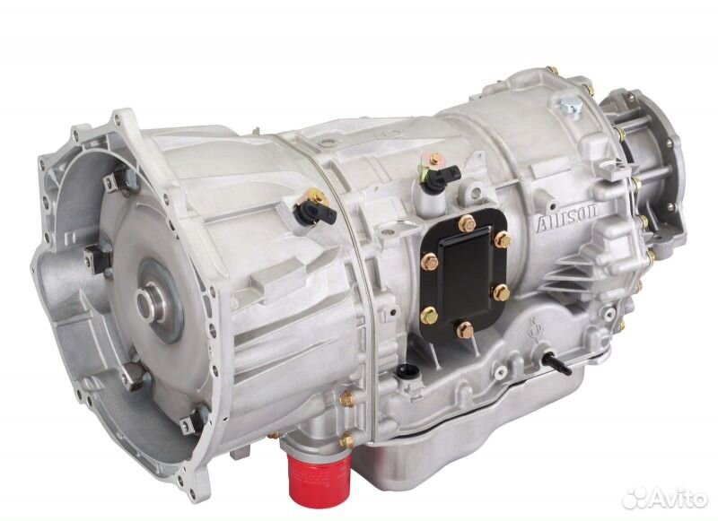

С гарантией для Ямала покупай новый Алисон 1000.
Крутящий момент на входе: 780 Нм

Алисон 1000 тебе на 5.3 не встанет. Если вдруг ты решишься инфу поискать. Это так, шутка юмора такая. Да и по цене будет дороже твоей машины.
