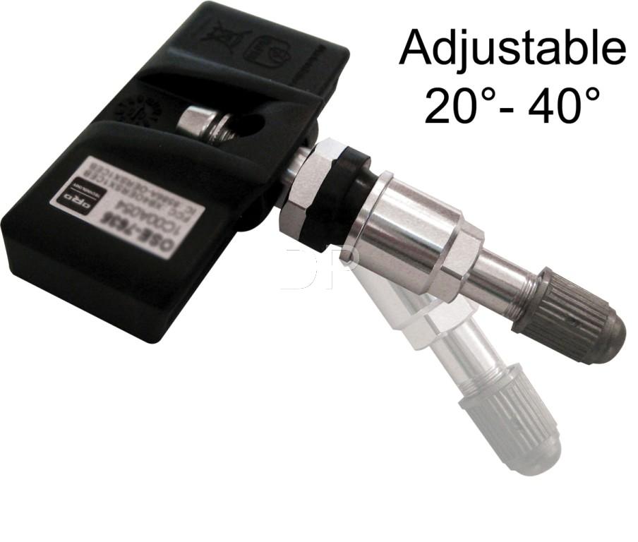

На ебее были куплены неоригинальные датчики производства компании ORO TECHNOLOGY OSC-0115, которые соответствую номеру Женераль Моторз 15136883.

Сравниваем старый и новый датчик
Новый датчик на месте
