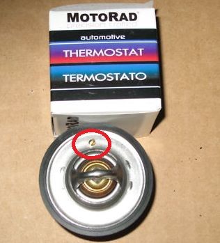

А зачем в термостате дырку сверлить? все придумано до нас.
Motorad овские термостаты оборудованы клапаном от завоздушивания. Всегда есть в наличии и стоят в пределах 300р.

« Ответ #87 : Декабрь 23, 2012, 01:53:11 am »
Чет я был уверено что термостатов без такой дырки вообще не бывает. Неужели бывают?
Номерок 265-195 набери в академии, экзисте, тритоне или клондайке, он те выдаст то что надо
