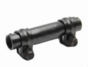

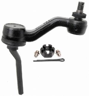

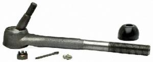

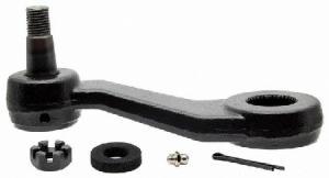

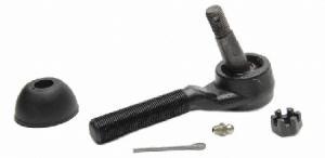

Маятниковый рычаг  4501043 = 1 800p.
Муфта рулевых наконечников  4251004 = 350p.
Наконечник внутренний  4011222 = 700p.
Наконечник наружный  4011339 = 750p.
Сошка  4451052 = 900p.

А выше, на фотке , маятник похож на твой?
