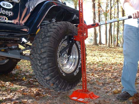

Вот хочу пиобрести для своего блейзера домкрат хай-джек. не подскажите в какие места его ставить и подойдет ли он для наших машин

Еслине сложно кинь фото , интересно что такое под именем хай-джек , может он бывает под другими именами .
http://www.4wd.ru/dictionary/dictionary_71.html

Спасиб , понял , это как совковый старый ,  но судя по фотке он нам не подходит , у нас под раму подставляется домкрат , там есть еще отверстия в раме для домкрата , помоему у нас штатный , я про квадрат , у круглых может что еще предусмотрено , но чей-то сомнительно , со спец полушаром на верху  , сам он в виде ромба , могу и ошибаться но у меня такой штатный , у ребят такой -же видел .

нужная на бездорожье вещь, только для него площадки нужны или например силовые пороги делают по кругу что бы уперется можно было, или самый простой вариант продаются такие девайсы спец маленький тросик, цепляеш за колёсный диск( между дырок) и там петелька такая её потом за домкрат.

Я конечно не спец но вроде под хай джэк ставят силовые бампера и порги с спец дырками !!!
http://www.club4x4.ru/shop/catalogue/3074.html

Я тоже не спец ,но за фаркоп такой штукой можно уцепиться.С ув.

Принцип действия древнего Волговского домкрата. Я раз видел: на Волге подгнил порог, где была приварена трубка под домкрат (спец дырка) и при попытке подъема машины порог немного смялся, а вот верх въехал в дверь и прожал её сантиметров на 15 внутрь салона. Хозяин аж раскалился, схватил кувлду и этот подъемник расхерачил в лепешку. Так что я бы не советовал.

В качестве штатного я бы не стал использовать ,а вот когда завяз то можно попробовать колесo или колёса вывесить.С ув.

Этим домкратом можно и машину вытягивать используя его как лебедку  :)

Мало того, что я не понимаю под чего эту штуку втыкать, я еще не понимаю, зачем она в бвгажнике, или я чего-то не понял?

Их покупают те кто лазит по бездорожью очень часто  :)

Ну хорошо, если это так, то как колесо-то менять (судя по фото)?

чтобы колесо менять его ставят под силовой бампер(заранее установленный).если правильно ставить позволяет вывешивать сразу пару колес на одной оси.штука полезная вобщем -но для профи.если доп пороги выдерживают подъем авто и прикручены к раме то можно ставить под эти силовые пороги.поднимать на нем машину легко и  удобно-но вот сам он большой и нелегкий.джиперы возят его на экспедиционном багажнике.
