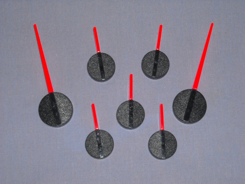

2.1. Вначале был куплен и поставлен вот такой айтем
Встает взамен штатной. Замечу, что эта накладка НЕ такая как на обычном Эскалэйде.
Вот обычная Эски:
В моей - кольца на всех приборах. Возможно на  Платинуме Эске присутствуют все кольца на приборах. Не проверял.
По мне, так эта приборка с кольцами на Таховской подложке выглядит выигрышнее штатной Эскалэйдовской.
2.2 Далее, в этом же лабазе у Карла заказал подложку от Канадской Денали в КМЧ и с разметкой под температуру масла АКПП.
В дополнение еще заказал красные Деналиевские стрелы взамен штатный оранжевых.
Выглядят с изумрудной подстветкой красиво.
Вот сама подложка:
Номер в верхнем правом углу.
2.3 Был впаян stepper motor
в существующий слот темп-ры АКПП. Поставлена стрелка. И...Стрелка не работает. На Американских форумах статистика примерно 50 на 50. У половины заработала, у половины народа - нет. Почему, так и не выяснилось. У Роадстера и ДоктораД (у обоих американы) тоже не заработала стрелка. Причем при калибровке стрелок сама стрелка подергивалась (вставала в 0). Новый владелец моей Z71 переговорил Шеви+. Ему там обещали "подключить" эту стрелку за 2,000 руб. По-видимому надо что-то запрограммировать чтобы сигнал от сенсора поступал на саму приборку (сам сигнал о темп-е масла АКПП приходит на мозг авто - видно на сканере сами значения температуры).
