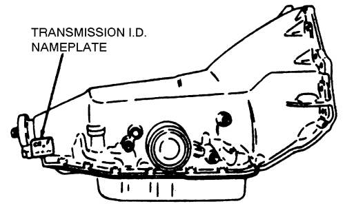

ну и вопрос, к знатокам - что за табличка?
Контрактная трансмиссия. Восстановленная.
http://www.autozone.com/repairguides/Chevrolet-Full-Size-Cars-1979-1989/Serial-Number-Identification/Transmission/_/P-0900c1528005c541
Турбо гидроматик коробка.

турбо гидроматик это предыдущее название коробки 3L80, если я правильно понимаю, heavy THM400, для хаммера-1.
Вот кривой перевод про это
http://en.wikipedia.org/wiki/Turbo-Hydramatic
К 1980 относительно тяжелый THM400 поэтапно осуществлялся из использования в легковых автомобилях в ответ на спрос на улучшенную экономию топлива. [необходима цитата] THM 400 использовался в C-и K-ряде (полный размер) доставка ШЕВРОЛЕ/GMC и G-ряд (полный размер) фургоны до 1990, когда GM переключилась на 4L80E. Сегодня армейский HMMWV Соединенных Штатов - единственное транспортное средство, используя THM400. у гражданского Hummer H1 первоначально был 3L80 s, но текущая модель имела 4L80E с середины 1990-х.
Короче, у Ростоффа коробас от хаммера-1  :afro:
Короче,теперь понятно,почему жрет и не едет))
Re: 2500, 7.4, 1996, ROSTOFFDON
« Ответ #232 : Июнь 04, 2015, 03:21:38 pm »
да неее, на этом движке и с этой коробкой, как раз ехала, надо глянуть что за коробку сняли с японца.
И то что она с Н-1  :afro: :afro: :afro:
