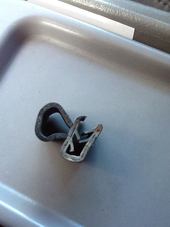

Находил на форуме что подходят от ваз 2115, но че-то нифига не подошло.
Может у меня не оригинал стоит?
Tahoe 5 дверей, 1997г, 5,7 vortec был
Tahoe 5 дверей, 2000г, 5,3 vortec был

Насчет 2115 на знаю, но отлично подходит от Ваз 2108. Короче штатного на 125мм. Можно оставить кусок от старого где-нибудь снизу.

Ну а насчет внешнего вида?
У всех такой как на фотографии? :)
Это штатный.

Ок. Значит надо ехать в магазин и смотреть от 2108.

Андрей, дык с распиленного субура, они не моложе моих :) Старые и у меня есть, просто настолько уже примятые что вообще не уплотняют, по ногам дует и дверь на кочках прыгает. Хотя про дверь не уверен что замена резинок это вылечит, но там уже другая история. Если не поможет - значит буду над замком и его петлей колдовать.

Не за что... Смотри именно для восьмерки - он самый длинный. И, кстати, у него два канала в отличие от штатного.
Дверь болтается по нескольким причинам: выработка втулок и осей в петлях, выработка пластика на крючке замка, выработка на штыре в стойке, ну и уплотнители. Хуже, когда в нижней петле разбито отверстие под ось. Решать проблему лучше в комплексе.

Втулки заменил, осенью, покупал у Марата. На штырь одел термоусадку, неплохо получилось, кстати. Как нарастить пластик в замке я пока не придумал :-\
На восьмерку трехкамерный (если по каталогу, который Буран выложил) получается 450/6107820
Я прав?
Я тоже долго думал, потом заменил замок... Там трудно придумать что-либо долговечное. Проще заменить.
Я прав?
Кажется да, три камеры.

Как клеить уплотнители ? Скотч клей ?
Их не надо клеить. Одеваются на ребро дверного проема легким постукиванием.
