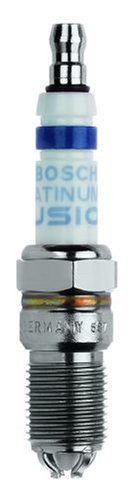

Re: Бортовой журнал Suburban 2500 7,4L 1995
« Ответ #88 : Сентябрь 01, 2014, 10:38:17 pm »
Я открутил свою, у меня motorkraft http://www.ebay.com/itm/SP486-Motorcraft-Finewire-Platinum-Spark-Plug-Set-of-3-Anti-SeizeThread-Lub-/261574520015?pt=Motors_Car_Truck_Parts_Accessories&hash=item3ce70e6ccf&vxp=mtr
Хотя эти свечи не рекомендованы для наших машин, но работают нормально, изолятор не загажен был, или может пред.хоз. поменял их не давно  ???
Я планирую вот такие поставить http://www.amazon.com/gp/product/B000PL2B3I/ref=ox_sc_sfl_title_2?ie=UTF8&psc=1&smid=ATVPDKIKX0DER
Которые планируешь ставить они лучше?
Вообще интересная и прогрессивная конструкция с керамическим центральным электродом.
Амазон говорит, что они подходят к нашим машинкам.
Пока в раздумьях, или бош четырёхэлектродные, или денсо vk16, никак не решу  :-\ Denso очень хорошие свечи, народ пишет, что даже на нашем хреновом бензине они ходят по 100 тыс. км.
В автодоке они по 408 руб.шт. https://www.autodoc.ru/Web/price/art/VK16
