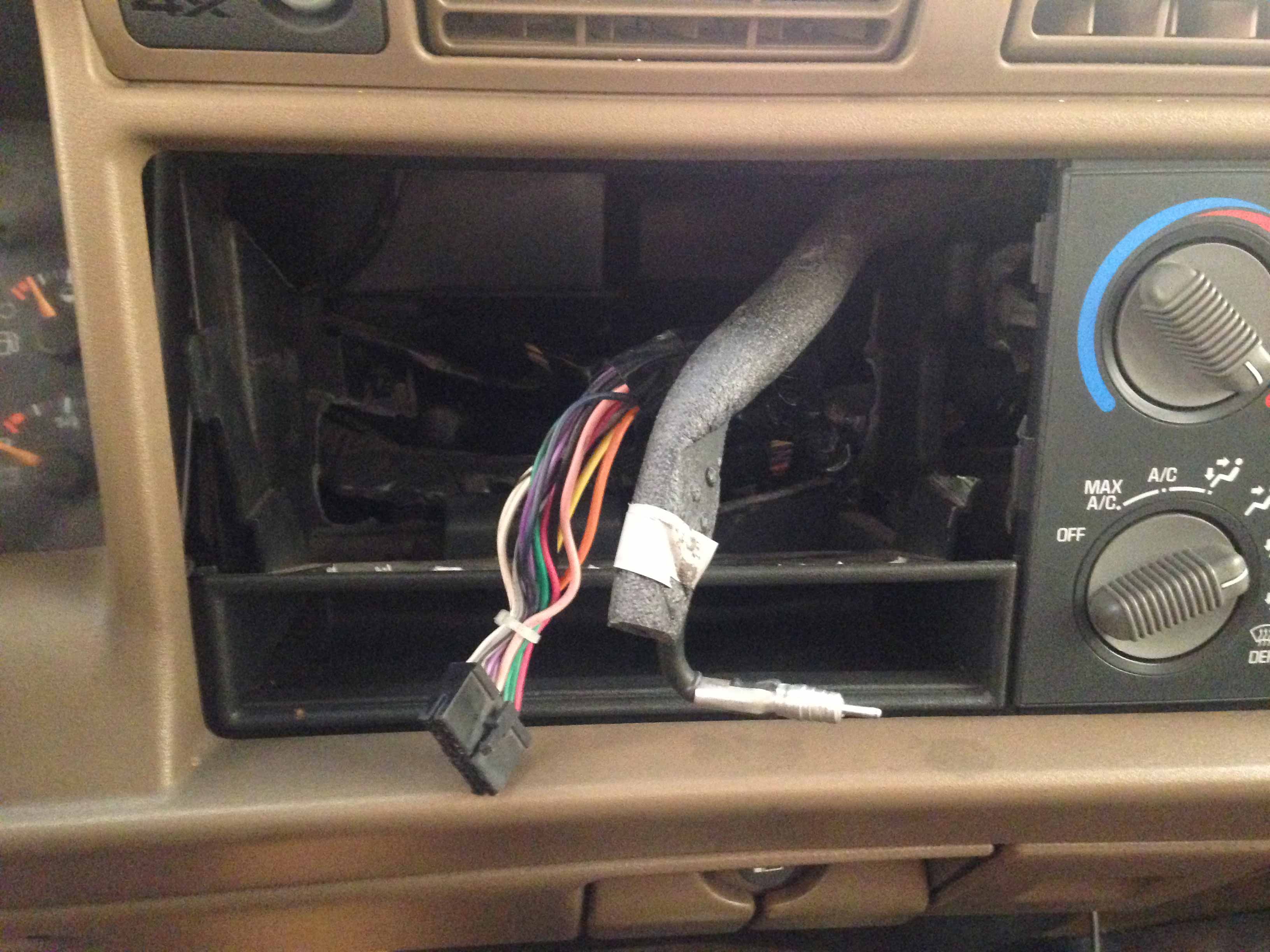

Машина мне досталась с короткой по ширине Supra’вской головой, выломанной корзиной для крепления старой магнитолы, брусочком, подпирающим всю эту херню (простите, других слов нет, когда все это вижу ), фольгой на штекере антенны и разъемом, который будет показан ниже.
Общий вид
Поскольку вопросов - +100500, давайте я расскажу, что пришло мне в голову, а вы покритикуете?

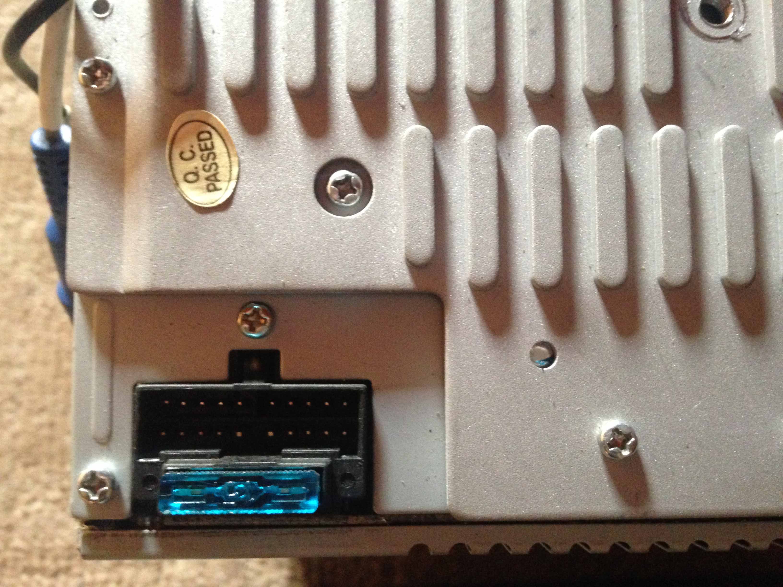

Сейчас разъем к магнитоле выглядит вот так
Supra магнитола
Delco магнитола
Мне кажется, что нужно сделать так:
берем старую голову + разъем отсюда + такую корзину (пока не отыскал нормальную), все это запаиваем по цветам, вставляем в корзину = получаем счастье.
Я сомневаюсь, что старый владелец менял усилитель/проводку/колонки, а просто воткнул другую голову. Скажите, такое вообще возможно? Или под каждую магнитолу нужны свои детали, провода и тд?
Спасибо, Егор.

  • тебе надо просто купить родной разъем на магнитолу и все.

     Корзину - можешь не искать. Делковская магнитола крепится к нижней полке на три точки - 2е боковые, и одно заднюю. Судя по фотографии боковые у тебя целые, срезано заднее - можно к остаткам привернуть г образное заднее крепление, затем конструкцию приворачивают на 4 самореза к торпеде.
    Внешний вид:
    С разъёмом - я бы купил стандартный ISO впаял бы в магнитолу и на машине.

    На рынок в царицыно вместе с майфуном тебе надо,купи фишку для майфуна,и зацепи провода по цвету ;) будет счастье ;)
