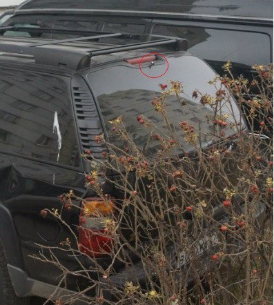

Может кто подскажет куда можно камеру впихнуть?Желательно без лишних сверлений!!!
Заранее благодарен! :-\
Я вот так приляпал.
Провод аккуратно под резинку, через фару в салон.
Как оно из салона.
Если камеру взять подороже и с хорошим углом - будет совсем замечательно.
Грязью почти не закидывает.

я купил рамку для номера с камерой.
Но на Экспрессе видел стопарь верхний с встроенной камерой.  Хочу такой найти. Видел разок на ебее...
Тахо 2000г. 5,3, 4wd, акпп, LT
Re: Камера зад.вида "Тахо" 800
« Ответ #3 : Декабрь 21, 2014, 10:32:43 am »
Это на Экспрессе-Саванне. На Тахе этот номер не пройдёт. Я камеру примерял к стопаку (думал в него потом вмуровать красиво)  - гнутое заднее стекло весь обзор перекрывает.
Кстати у тестя в МСк на саванне такую камеру из стопака вырвали. Приценивался поменять - 24р зарядили.

Задний номер сильно закидывает грязью. Лучшее место как раз за верхним стопом

Насчет закидывания грязью - неправы. Гораздо меньше, чем то же самое стекло.
