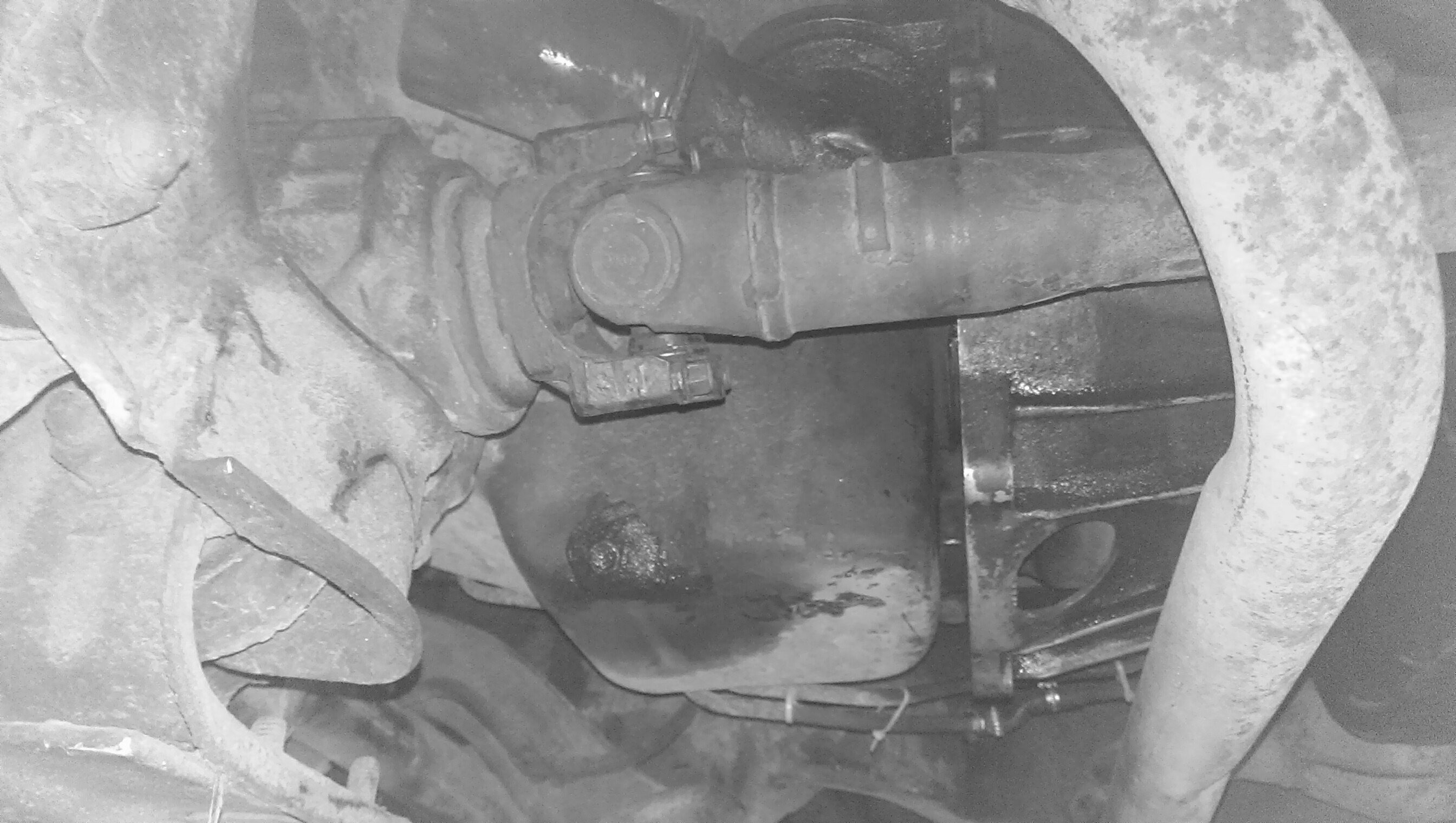

Я так понял, проушина железки прикручена к кожуху гидротрансформатора. Наверх уходит к подушке двигателя.
Сегодня залез под машину... У меня всё не так =((
У тебя какого года машин??
4 колеса возят тело, 2 - душу

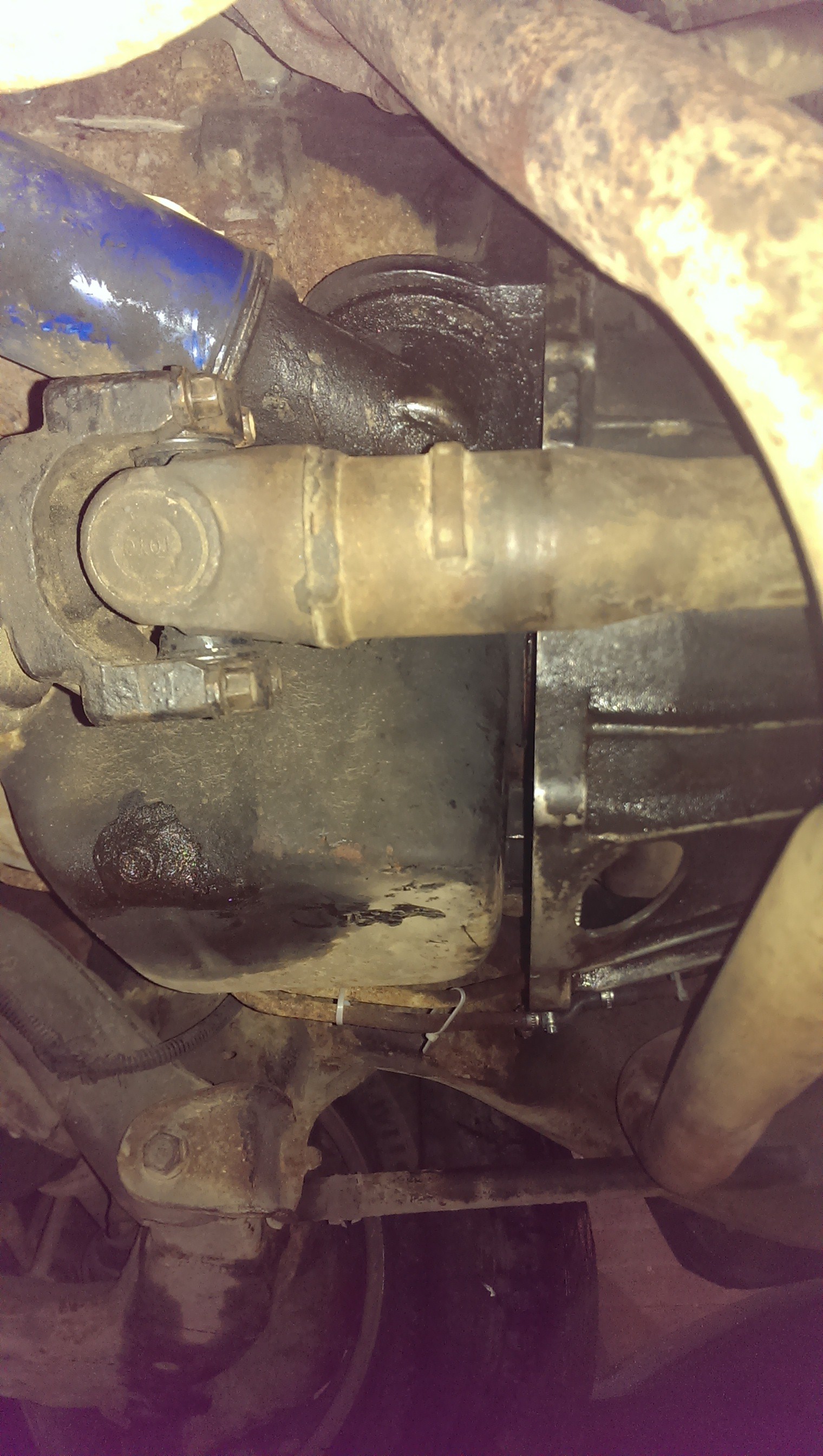

У меня вот так:

99 года, субур 2500-й.  ???
Тебе надо той частью, где резьба, прикрутить к подушке двигателя, и проушина встанет на то место, где должна быть прикручена. Такое мнение.

« Ответ #63 : Июль 10, 2015, 11:49:29 am »
Хорошо, попробую. Спасибо.

Есть вариант, что агрегаты ДВС в купе с АКПП был заменён, а эти растяжки остались от акпп с откручивающимся нижним кожухом.
