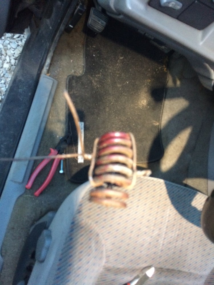

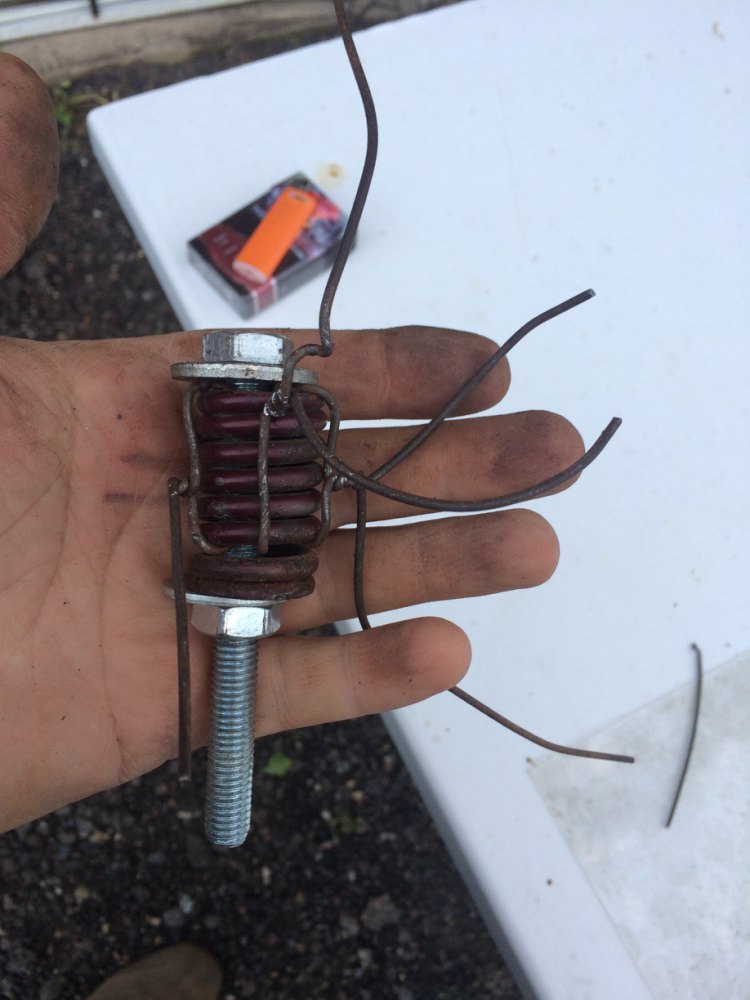

о! вспомнил) я тут  наконец то поставил пружину в деверь.можно без тисков и прочего. но наверно зря,там то что должно крутится на штыре-не крутится. надо как то решить вопрос.может подшипник впендюрить.

Пластиковые стяжки в количестве четырёх штук решают эту проблему, и перекусываются потом хорошо бокорезами. :afro:
« Ответ #753 : Май 31, 2018, 09:06:33 pm »
я что то бздю пластиком стягивать))) пружина не слабая
« Ответ #754 : Май 31, 2018, 09:29:41 pm »
Я так себе менял все пальцы в дверях, зажимали пружину и стягивали стяжками, потом по месту надрезали их и пружина вставала на место.
« Ответ #755 : Май 31, 2018, 09:35:50 pm »
хорошо. приму к сведению,спасибо)
« Ответ #756 : Май 31, 2018, 10:29:32 pm »
Если бздишь,то проверенный вариант!
В тисках зажимашь пружину,стчгиваешь прволкой..
Потом вставляешь и раскручиваешь проволоку!
Я ,это белыми  хамутами ,стягиваю пластиковыми ,и при установки режу!
Хамуты должны быть качественные....
« Ответ #757 : Май 31, 2018, 10:47:10 pm »
А можно я своим способом буду делать?)
Нафига её раскручивать? Я перекусывал маленькими кусачками
Вообще не морочилсчя. из подручных материалов, что нашёл тем и сделал

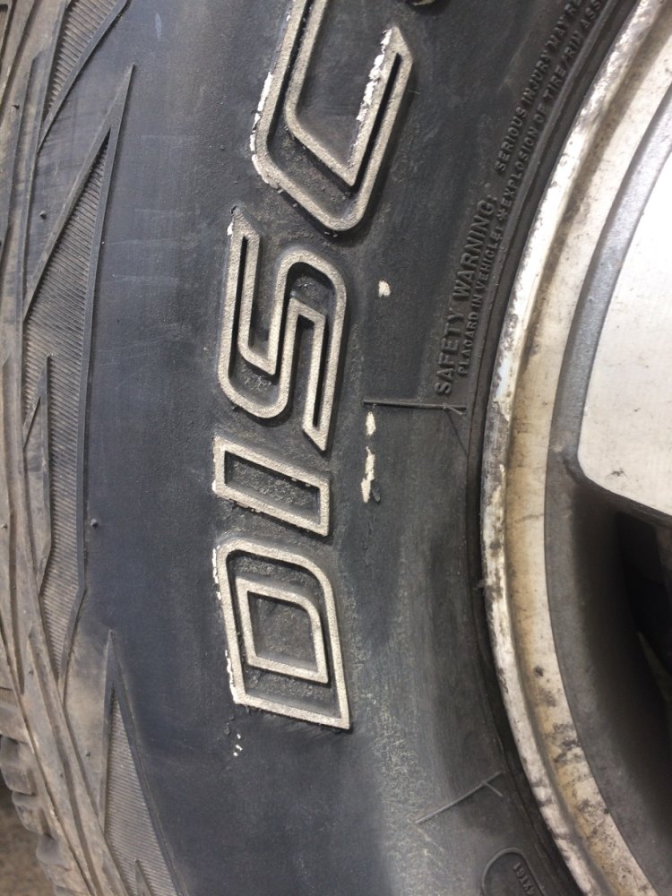

обнаружил сегодня что покрышки мои новые, как будто начали трескаться по боку,вот сижу задумался с какого бы перепугу,даже если бы они были приспущены то не должно быть так... как неохота мне морочится с возвратами судами и прочей фигней... завтра измерю давление,подумаю что за дела такие

« Ответ #759 : Июнь 11, 2018, 09:01:51 am »
  • Посмотри год выпуска резины.
    « Ответ #760 : Июнь 11, 2018, 09:09:34 am »
    конец 16

    как то так. давление померил-как и делали в шинке 2.5. вот и купил новую резину...
    « Ответ #763 : Июнь 11, 2018, 12:57:04 pm »

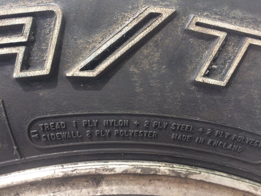

    Что-то мне кажется ты паришься по резине. А купера в англии разве делают?
    « Ответ #764 : Июнь 11, 2018, 01:20:21 pm »
  • Хреново резина выглядит для конца 16-го, больше похоже что ей лет шесть-восемь.
