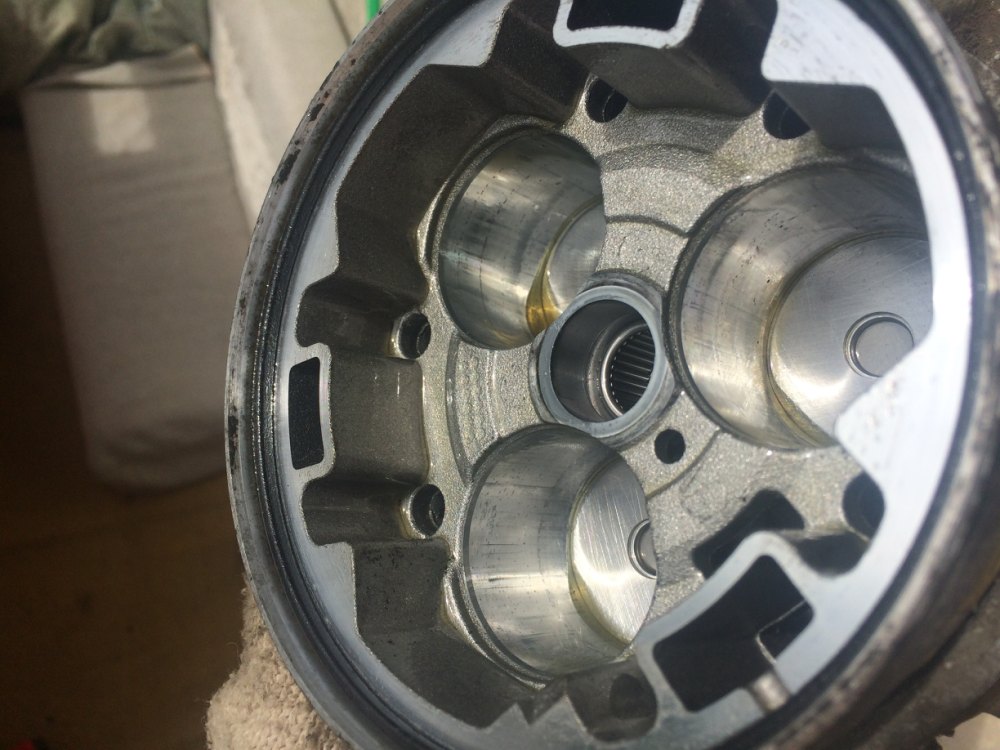

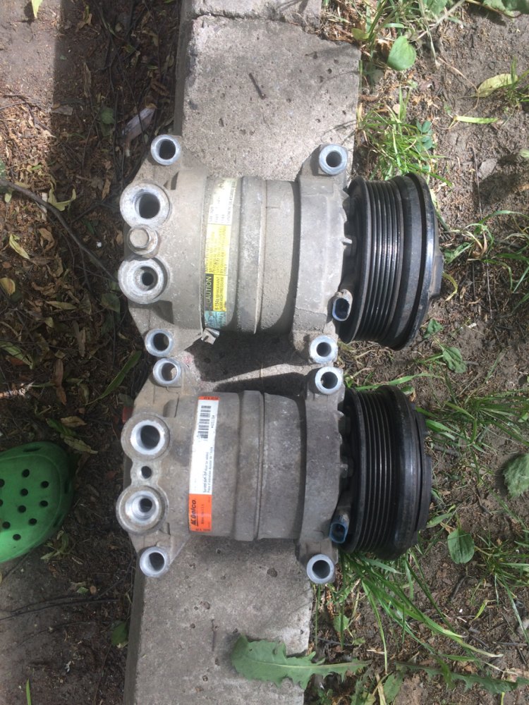

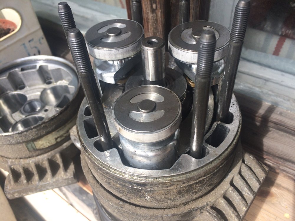

пока без работы сижу решил хоть что то сделать с авто,надоел валяющийся под ногами компрессор кондиционера) решил заменить,а старый что снял в целях изучения подумал разобрать. что любопытно,когда снял с машины попробовал покрутить то он покрутился,но пути назад уже нет))) при разборе обнаружилось что в нем есть масло,диких задиров на стенках не обнаружил. вобщем надо будет показатся людям кто занимается ремонтом,что они скажут.

Выработка на компрессоре есть, надо ремонтировать.
« Ответ #790 : Июнь 15, 2018, 04:07:15 pm »
мне казалось что он не ремонтируется. точнее ремонт заключается в замене поршней,цилиндров,прокладок. тоесть фактически весь компрессор выходит
« Ответ #791 : Июнь 15, 2018, 04:09:42 pm »
Кто знает, сейчас 21-й век, станков полно умных появилось, если шлифануть стенки аккуратно и поршни заменить - это ж новый компрессор получится. Ну и подшипники заменить с сальниками. Америкосы ведь так и делают на рокавто.
« Ответ #792 : Июнь 15, 2018, 04:12:18 pm »
ну пока выкидывать не буду. сейчас с другим запустить попробую а там видно будет. у меня шайба новая есть,бродят мысли ее приколхозить) но это крайний вариант
